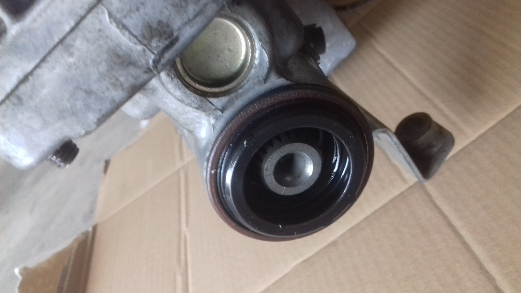

Message Publié : Dim 12 Nov 2017, 15:34
Message(s) : 3646
Attention pour le joint en sortie de boite , il doit y avoir une position Top avec un trou d'event.
Donc attention à le remettre dans la bonne position
Message Publié : Dim 12 Nov 2017, 15:50
Message(s) : 1793
Localisation : Alsace Frei
coté embrayage ou levier de vitesse ??
Je pense que tu parle de celui là!
a+
Fred
Mx5 France N°588 -Fred-
Balade franco suisse16-17-18
Message Publié : Dim 12 Nov 2017, 16:31
Inscription : Ven 6 Jan 2017, 08:39
Message(s) : 454
Je pense que c est celui coté embrayage, le côté plat côté intérieur il me semble.
Celui coté boîte, il s emboite où il s emboite pas.
Info à confirmer, je suis apprenti mecano.
Message Publié : Dim 12 Nov 2017, 16:38
Message(s) : 3646
C'est bien celui que tu montres , la ou tu emboites l'arbre de transmission.
Message Publié : Lun 13 Nov 2017, 11:08
Message(s) : 1793
@creposuke ,celui coté embrayage ,je l'ai remonté comme je l'ai démonté,donc ca devrait etre bon :roll:
@felinkinkin ,pour celui au niveau du levier de vitesse y a 3 ergot sur la photo,2 en bas et 1 en haut.

Message Publié : Lun 13 Nov 2017, 11:31
Message(s) : 454
Ça va, ça n a pas été trop compliqué de retirer celui de la photo ?
Tu es resté sur le joint pate ou tu as remis un joint papier ?
EDIT : autant pour moi pas de joint papier sur la bv6, c est sur la bv5, désole pour le quiproquo
