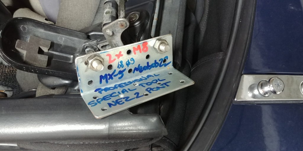

Au pire t'as l'entraxe noté sur cet outil professionnel, 2 trous dans n'importe quel plaque que tu pourras serrer sur qqchose de fixe, 2 boulons et c'est réglé ;)
Merci c'est ce que je pensais
Une equerre, une barre metallique à fixer et hop ;)
