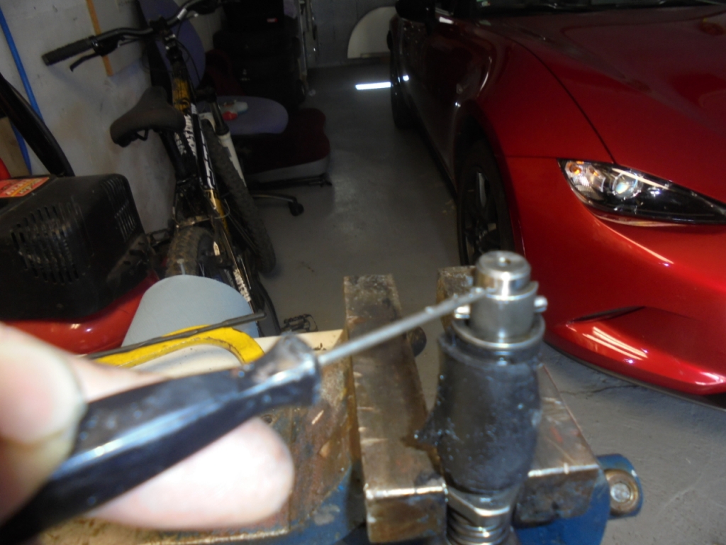

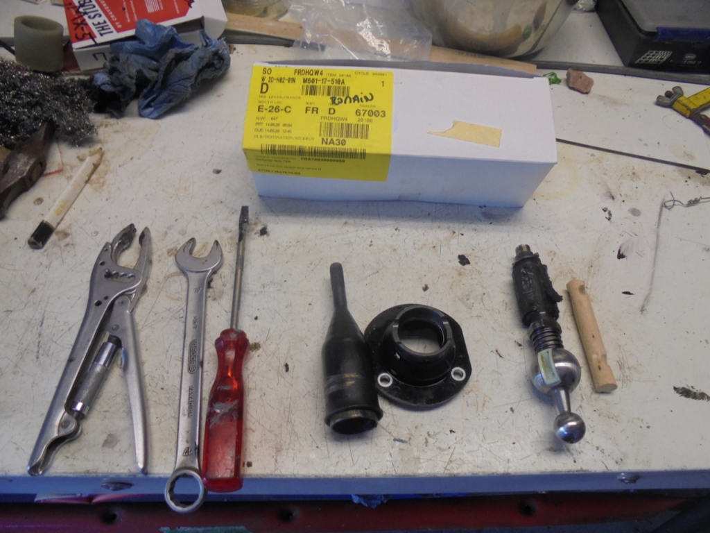

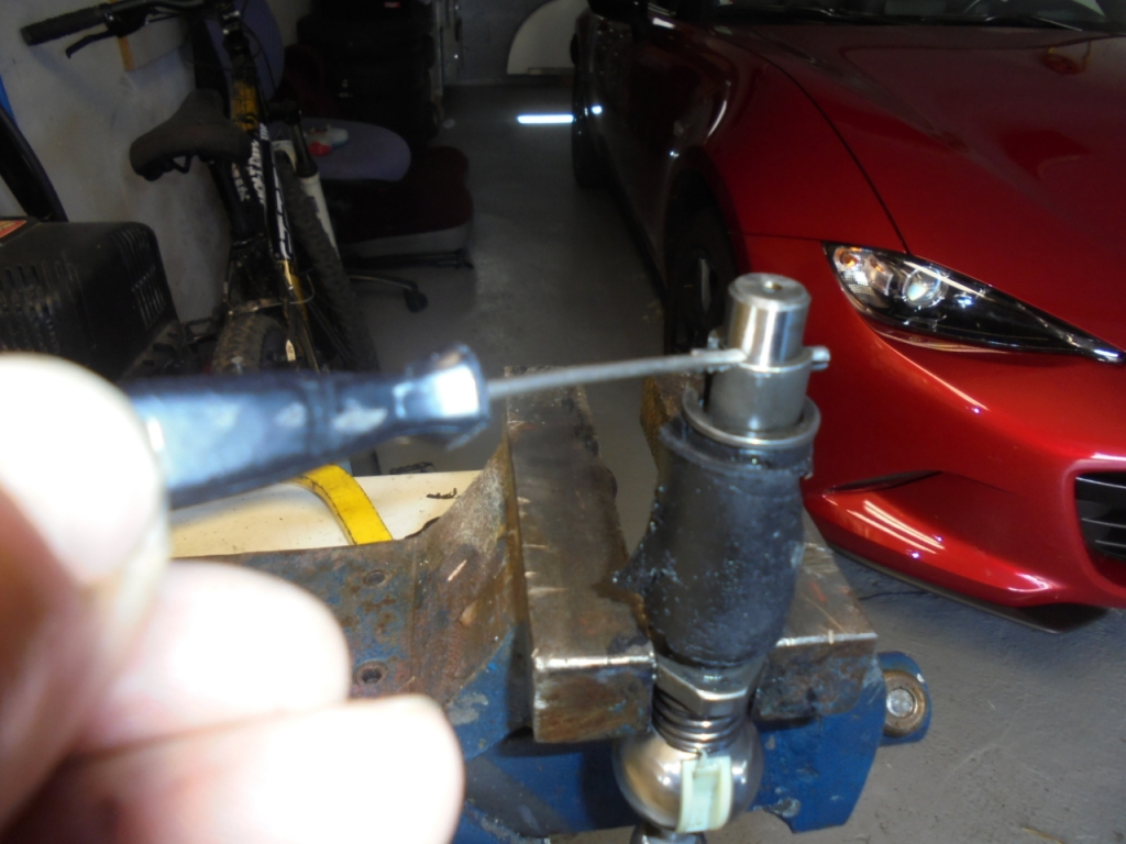

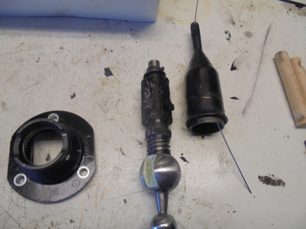

Disons que j'ai essayé de le démonter pour récupérer quelques pièces pour améliorer le short shifter que j'ai acheté chez cravenspeed.
C'est la que j'ai remarquer qu'il fallait faire fondre tout le caouctchou pour accédé à une ''goupille' pour séparer le système.
Je t'aurais bien fait des photos,mais je retrouve pas les pièces.......jai dut tout balancer :aie:

J'ai retrouvé les pièces :woo:
Il manque la goupille sur la photo,j'ai dut là jeter.

salut
je tiens a te remercié tes photos me font comprendre ce qui m'est arrivé le liquide scelle roulement a traversé le levier verticalement pour atteindre la fameuse axe ou goupille
voilà pourquoi le garagiste n'a pas insisté pour chauffer le levier
merci encore stan 69
@ + début septembre je posterai les photos du nouveau et de l'ancien levier de vitesse

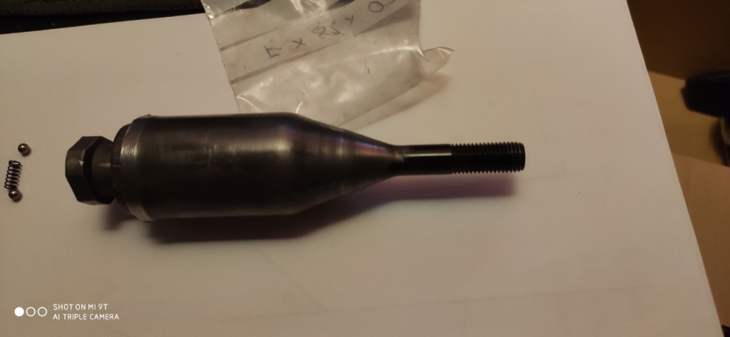

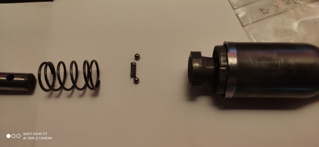

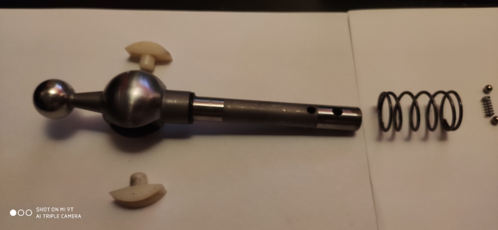

 Sujet du message : Re: soucis de marche ar sur ND
Message Publié : Ven 28 Août 2020, 17:21
Inscription : Jeu 20 Juil 2017, 14:59
Message(s) : 43
Localisation : 67140 st-pierre
voilà les photos de mon levier de vitesse
la colle a traversé le fourreau noir pour atteindre l'axe qui coulisse dans une bague
au bout de trois jours le scelle roulement a bloque la descente du levier impossible d'engagé la marche arrière
finalement le nouveau levier est arrivé en avance merci au garage Walter de Chatenois
pour son efficacité
