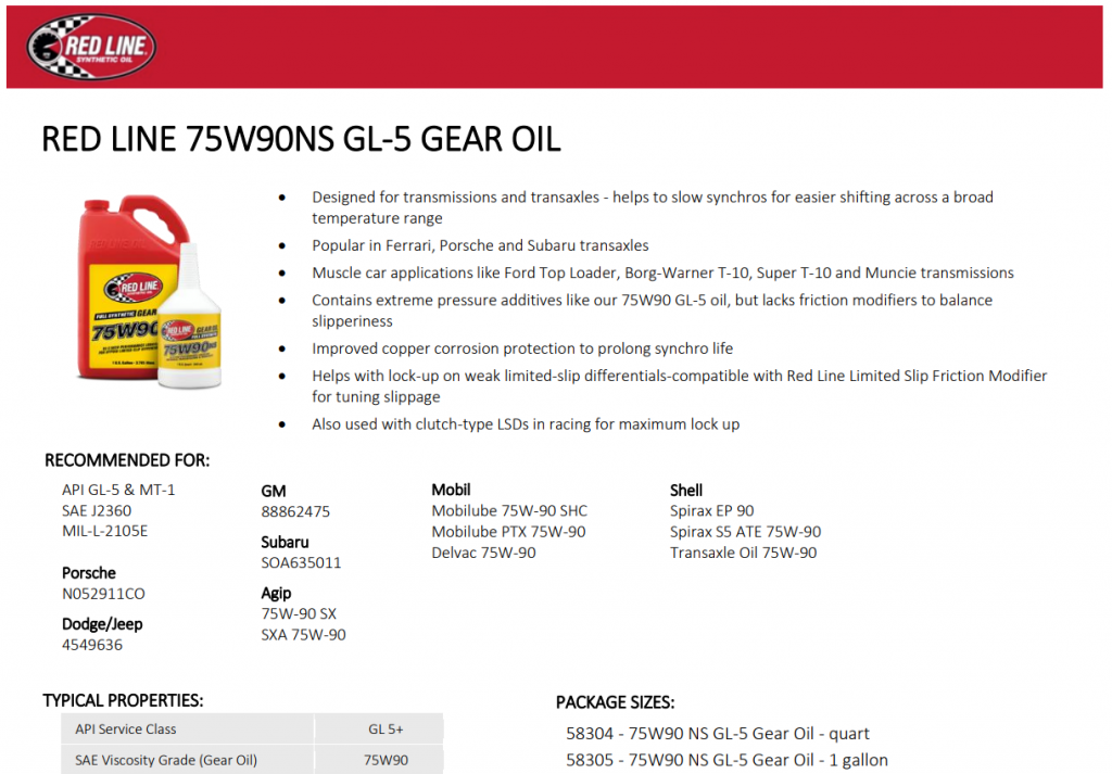

Dans ce cas pourquoi ne pas commencer par une vidange du pont ?
A la Red Line NS, spécifique pour LSD :idea: https://www.racinglubes.fr/index.php?co ... hment=7017
Oui, oui, justement, je vais surement le faire, mais le weekend dernier, on a vidangé le pont de la ND de Poupouval avec de la Red Line 75W90 GL 5 pour HYPIOD LSD. Et depuis il a aussi ce bruit alors qu'il ne l'avait pas constaté avant.
Et attention, la NS que tu sites n'est pas pour les ponts à glissement limité. Nous avons mis celle là https://www.racinglubes.fr/huile-boite-de-vitesse-et-pont/1359-huile-boite-de-vitesse-et-pont-huile-de-boite-et-pont-red-line-high-performance-75w90.html

Message Publié : Mar 26 Avr 2022, 12:59
Message(s) : 5809
Angebenoit a écrit :
... Et attention, la NS que tu sites n'est pas pour les ponts à glissement limité. ...
:non:
Tu n'as pas ouvert la fiche technique que j'ai postée :D

Oui, mais regarde si tu choisis une 2L ND sur le site Redline, il te sort la 75W85 GL 5 pour HYPIOD LSD.
J'ai préféré choisir la 75W90 du même type, juste pour avoir l'indice 90 à chaud.
