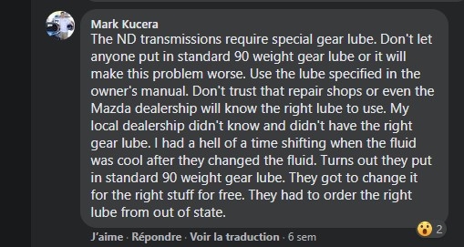

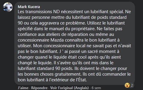

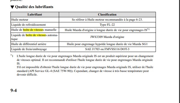

Si ce n'est pas déjà fait, assurez-vous de bien respecter les préconisations Mazda et en particulier celles indiquées dans le manuel concernant l'huile de boite. :roll:
En complément, je suis tombé sur ce message hier sur une groupe Facebook US.
Image ND ST 160cv Jet Black
Image Instagram
La 75W90 est certes un poil "épaisse" à froid en plein hiver (d'ailleurs Mazda met en garde sur ce point) mais une fois le moteur chaud au bout de 4-5 mn c'est parfait.
