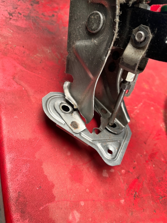

Voilà, on dirait que j’y suis allé les 2 pieds joints dessus :oops:
exactement la même casse que j'avais réparée,et qui n' a pas tenu;on redémonte jeudi.
attention,quand on roule comme cela,la tôle cassée s"écarte et vient masquer l'écrou M8 qui devient inaccessible.....déjà qu'il ne l'est pas trop quand c'est intact...il faut une douille de 12 longue des rallonges et du cardan,les autres outils ne passent pas .
