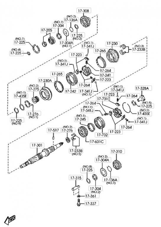

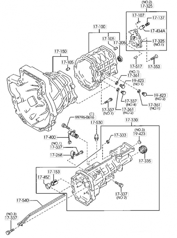

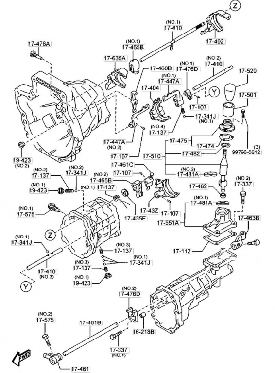

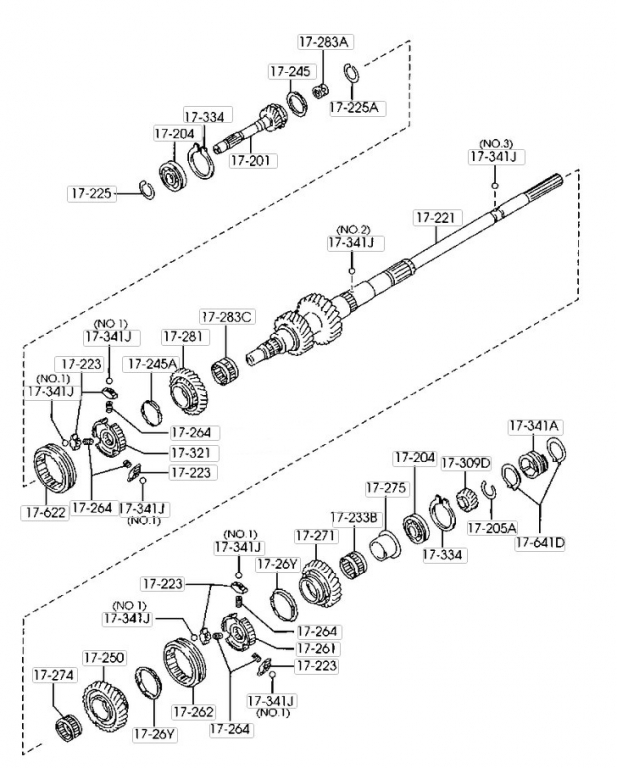

J'ai trouvé ces 2 doc.
Message Publié : Mar 18 Juil 2023, 22:42
Message(s) : 2991
Hello "pevosan" & "Vroomm666",
Voilà les éclatés de la boîte 6 des NB que j'ai pu trouver.
J'espère que cela pourra vous servir pour remettre en état cette Mimix. ;)
Il y a aussi une superbe explication et astuce pour le remontage d'une boite de vitesse de NB, NB-FL 6 vitesses dans la vidéo du lien que je vais donner ci-dessous.
C'est entre 11 minutes et 17 minutes 30.
Et ça se passe là => Mazdaspeed sur Wheeler Dealers anglais.
Bonne visu et réfection de la boîte de vitesse. ;)
