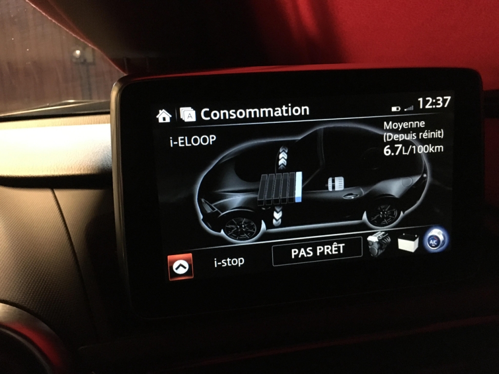

J'interviens uniquement pour le I-stop, avc les temperatures actuel si tu utilise ta ventilation et qu'elle est sur le mode degivrage "logo par brise pour etre certain de ce comprendre" plus la premiere vitesse de ventilation, le i-stop est desactiver.
la photo viens d'un membre par rapport au sujet du i-stop
L'idée c'est que les trois logos en bas a droite sont censé etre en surbrillance pour que le i-stop fonctionne, si tout est bon au milieu elle affiche "prêt".
Dans le cas contraire le logo concerner n'es pas en surbrillance et elle met "pas prêt". Donc a verifier de ton coté.
Si on prend l'exemple de la photo le logo moteur et batterie ne sont pas en surbrillance, j'imagine donc que la batterie manque de charge et que le moteur est encore trop froid pour que le i-stop fonctionne.
