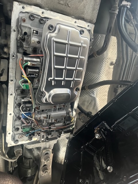

Je profite de ce sujet pour partager mon expérience sur la vidange de la boite automatique de ma Mx-5 2.0 160ch de 2017 avec 212000 kms.
Le manuel Mazda de la ND ne prévoit pas de vidange pour une boite automatique. Je ne sais pas si le précédent propriétaire a déjà fait une vidange mais si c est le cas c était sans ouvrir le carter et changer le filtre.
Une première mx5 ND pour le Garage Guillerm (29250 Sibiril) spécialisé boite automatique. ils utilise l'appareil AT-Flux 3 qui permet de rincer, vidanger, nettoyer et re-remplir entièrement d'huile neuve la boite automatique.
- Huile correct pour le kilométrage en couleur et en nombre de particules ferreuses. Le garage a déjà vu pire pour moins de kilomètres
- Le joint de carter a vieilli et présence des craquelures
- Un peu délicat à l'ouverture car il y a la pompe additionnel pour le start ans stop qu'il faut décaler pour sortir le carter (pour maintenir la pression d huile moteur coupé ?)
Après vidange complète, changement du filtre et joint de carter : Forcement c'est plus fluide :ricane:
- Premier appuis sur l accélérateur : c est plus réactif à l appui ca donne l impression que ca accélère un peu plus vite et fort à partir de 0
- Les vitesses semblent passées plus vite avec moins de "creux"
- Impression qu il y a moins de freins moteur
Remarque : boite de vitesse automatique "SJ6A-EL 6/1"
