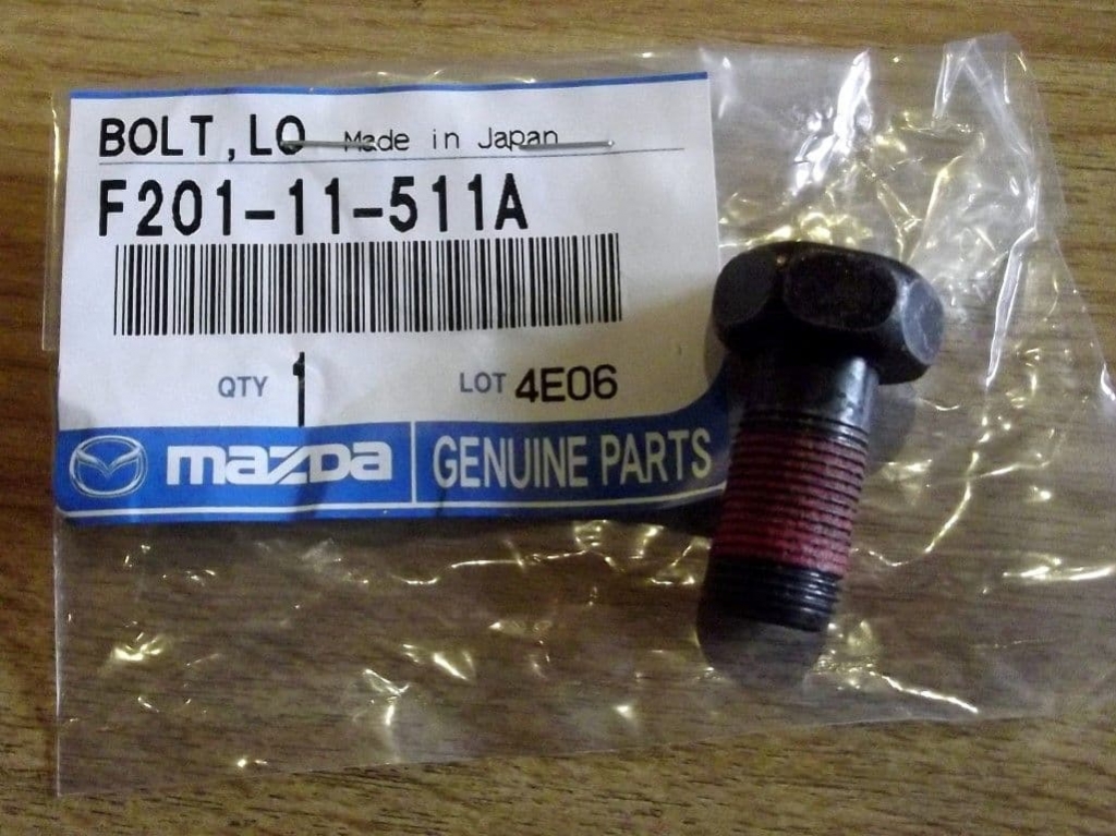

D'après l'EPC, les ecrous de fixation du volant moteur de NB ont la référence suivante, F201-11-511A pour la modique somme de 6.71 €/u HT.

Je les ai pris chez ILM perso,ils sont quelques euros moins chère, mais il y a les frais de ports.

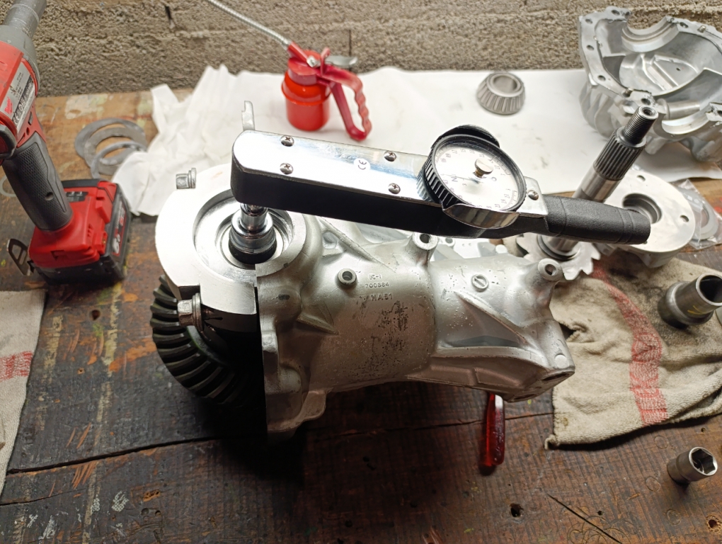

Bon déjà une bonne étape de faite.
Je fais le teste de peinture demain, j'ai envi de dormir cette nuit :aie:
Je suis plutôt satisfait de cette cale, car j'ai put remettre exactement le calage d'origine pour la couronne.
Et je suis dans la tolérance pour la précharge des roulements.
Le jeu entre dent est dans les clou aussi, j'ai au quartes "coins" :
0.11
0.10
0.06
0.05 (minimum acceptable)
Demain teste peinture, mais normalement ce sera bon et je referme :woo:
Pour le contrôle de précharge, je conseille de le faire avant de mettre le pignon d'attaque, dans la doc ils disent l'inverse, je trouve ca débile, avec 0.11 de jeu je vois pas comment on peut le contrôler :aie:

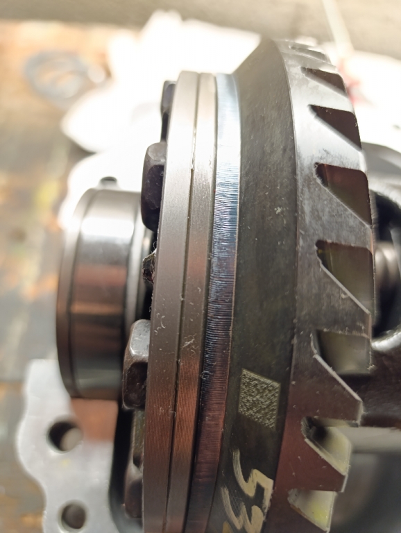

patST,voici ce que j'ai mesurer pour l'entretoise :
Epaisseur >>> 4.89mm
Diamètre extérieur >>> 160.8mm (tu peux arrondir à 161mm)
Diamètre intérieur >>> 108.2mm (me concernant la cale a un léger jeu)
Entraxe entre deux trous opposé >>> 134mm
Distance entre deux perçage (sur le rayon) >>> 42mm
Il y a aussi un chanfrein sur le diamètre intérieur, pour qu'elle se plaque bien sur le diff. (exactement comme la cale du pignon d'attaque, si il y a pas se chanfrein, il y a un jour entre la cale et le diff....tu vois de quoi parle ? )
