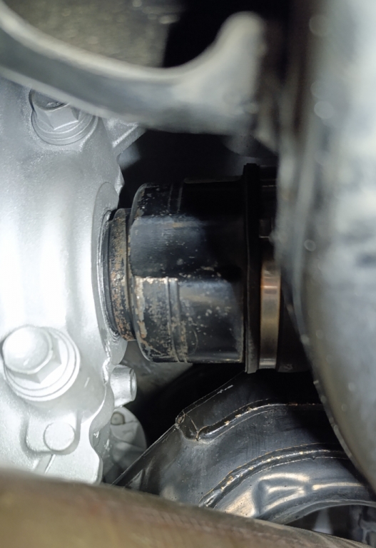

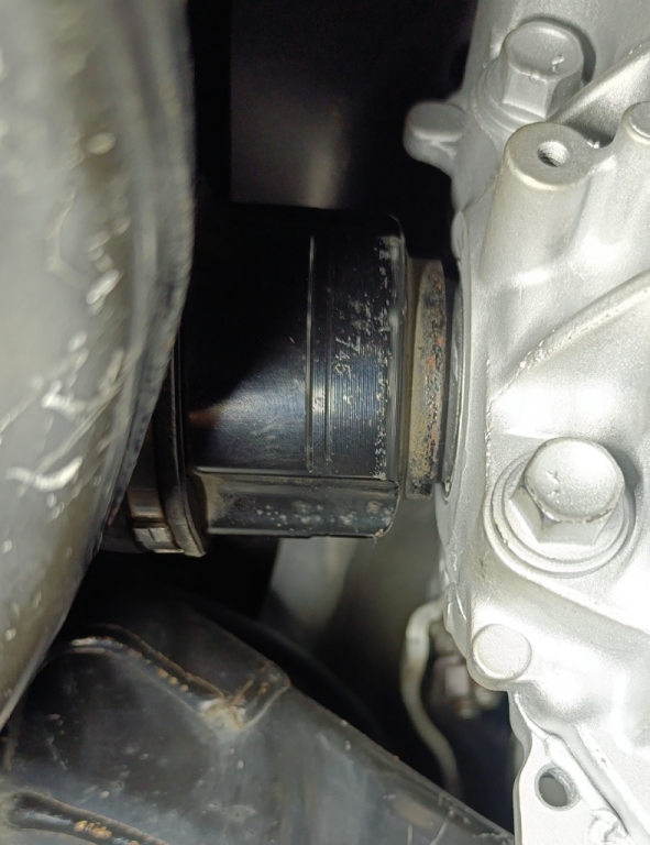

Bon sinon c'est remonté, j'ai juste fait 500 mètres, pas de bruit suspect.
Demain je fais de vrai teste,le ressenti donne l'impression d'une voiture plus légère, ca promet :D
Les cardans sont bien à leur place.

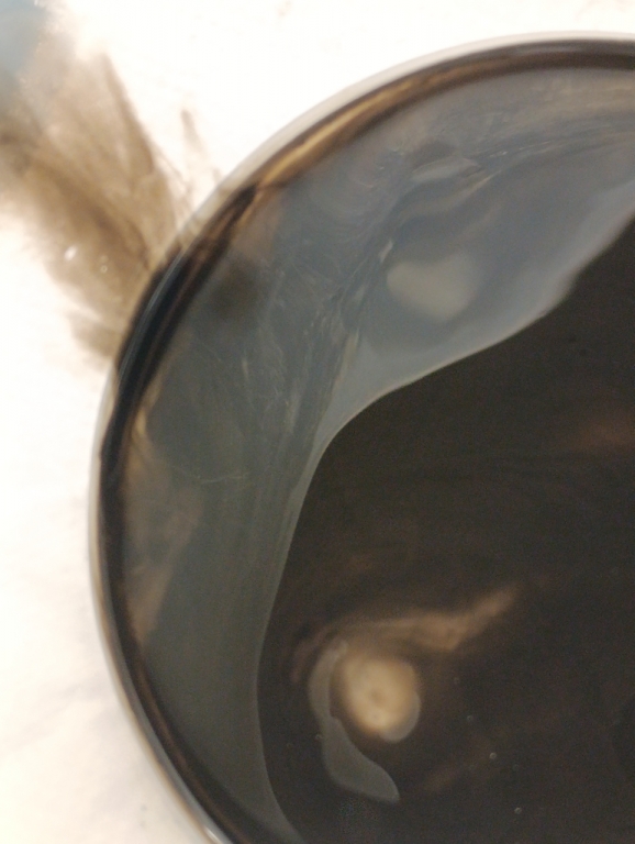

Sinon je pense refaire une vidange d'ici 500/1000 km.
Pour l'instant j'ai juste remis l'huile qui avait avant,elle n'avait que 920Km.
Et pourtant au bout de 3 mois dans un pot, voilà le résidu qu'il y a fond :aie:
