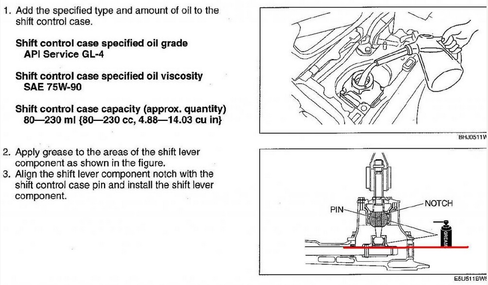

la procédure de démontage ( qui m'a fait grincer des dents ) est bonne , pour ce qui est du niveau et de la quantité j'ai trouvé un extrait du workshop qui explique ou doit ce situer le niveau et les quantités mini/maxi a mettre . quantités qui dépendent a mon avis de ce qui reste en huile dans le logement ( évaporation ? très petit passage vers la pignonerie qui fait baisser le niveau au fur et a mesure ? ) et de votre capacité a retirer l'huile encore présente dans le puits . il faut aussi graisser les deux articulations du levier .
voilà j’espère vous avoir aidé :D
Message Publié : Jeu 10 Mars 2016, 08:12
Merci Cerise, c'est exactement ce que j'ai fait mais avec le dessin c'est encore plus clair :beer:

En fait c'est entre 80 ml et 230 ml voire plus dans mon cas car j'ai du bien insister sur la vidange.
C'est fonction de ce que tu réussis à retirer.
Il faut avoir une bonne seringue et ne pas hésiter à aller sur l'extérieur.
Le principal c'est de ne pas en mettre au dessus de la rotule inférieure, ça ne sert à rien et ça risque de retirer la graisse que vous allez mettre. Même si sur la vidéo on peut penser le contraire.
Il faut savoir que ça ne sert uniquement qu'à maintenir la timonerie dans l'huile afin qu'elle ne se corrode pas au contact de l'air ambiant, donc logiquement elle ne devrait pas se détériorer trop vite. Ce qui explique aussi que cela a peu d'incidence sur la qualité du passage des rapports comme ça peut en avoir avec la vidange de la boite de vitesses.
