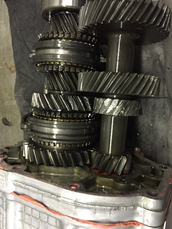

Mazda sait qu'il y a un souci, peu courant mais avéré, sur les boîtes de ND. Ils ont donc fait des corrections, un TSB, sans doute acheté quelques palettes de boîtes supplémentaires pour les remplacements à venir.
Un client arrive avec un véhicule qui sent bon le problème ? Le constructeur/distributeur/concessionnaire a alors un choix à faire :
A gauche mettre sur la table 1 jour de MO et les 1000€ ? 2000€ ? (en gros, la marge faite sur le véhicule vendu neuf) que leur coûte réellement une boîte neuve, le client repart satisfait, et tant pis si au final c'était plus simple à résoudre,
Au centre avoir un véhicule qui se promène de main en main en occasion avec une boîte qui "fait" déglinguée,
A droite faire raquer le client qui a cassé sa boîte, qui en retour va faire une mauvaise pub monstre de la marque à tout son entourage.

Il faut revenir à la base de réflexion : il y a pourtant eu DESTRUCTION d'un des éléments de la boite, c'est très important de le souligner.

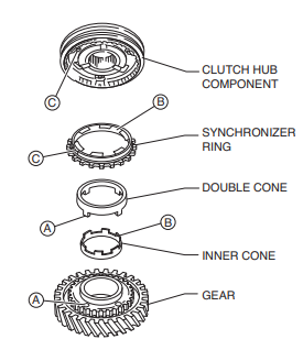

La résistance que tu ressens c'est le synchro qui travaille. Pour info, un synchro ça ressemble à ça :
(c'est vraiment le synchro de première de la ND sur l'image)
Quand tu pousses le levier tu viens écraser la bague (C) contre le pignon. Quand la voiture roule à 2 km/h et que tu es débrayé, le synchro ne tourne pas et le pignon de 1ere lui tourne vite (vitesse des roues multiplié par le rapport de réduction), donc le synchro doit accélérer rapidement pour que les vitesses soient égales et que le "synchronizer ring" s'assemble avec le pignon. Ici le levier n'a aucun impact (je pense que l'impression que ça passe "à droite" vient de la timonerie qui résiste et des jeux de fonctionnement).
Donc si tu forces, ça va finir par rentrer car, à moins d'avoir un problème d'embrayage, l'arbre primaire n'a que peu de résistance en étant débrayé donc il va accélérer. Cette phase n'est pas génératrice de limaille, les synchros sont fait de telle manière que les frottements les usent très peu (et les pignons eux se touchent pas tant qu'ils sont pas synchronisés). Même en forçant comme un demeuré à chaque passage ça m'étonnerait que la boîte meure en 30000 km.
D'ailleurs il n'y a aucune raison que ça fasse "GRRR" tant que tu es débrayé car un synchro c'est juste une surface qui vient frotter contre une autre. Les pignons ne peuvent pas tourner les uns contre les autres tant qu'ils sont pas synchronisés. Si tu embrayes pendant le processus là oui ça peut frotter car un des deux pignons peut se mettre à prendre de la vitesse alors qu'il sont en train de s'assembler...
Donc la limaille j'aurais bien aimé voir ça, j'ai quand même des doutes sauf gros défaut. Ou alors il y a encore des cas de défaut tels qu'il y en avait sur les premières génération de boîte, et là c'était le pignon de 2ème qui partait en lambeaux (et donc toujours pas les synchros) :
Là oui il devait y avoir de la limaille :D Mais normalement ta boîte a été corrigée et c'est peu probable que les pignons fous soient attaqués. Mais pourquoi pas.

C'est gentil d'illustrer le topic.
Je suis ingénieur de formation, j'ai quelques souvenirs d'études sur les boites et ça colle avec mes souvenirs.
Reste que dans ton exemple tu cites une voiture en mouvement (2km/h) pour la Synchro.
Or dans le problème qui est le mien, c'est à l'arrêt que le blocage physique intervient.
Quand il est apparu j'ai fait tout un tas d'essais et je dois dire que je n'ai jamais ressenti ce blocage voiture en mouvement, pas de problème chez moi pour tomber de 2 à 1.
