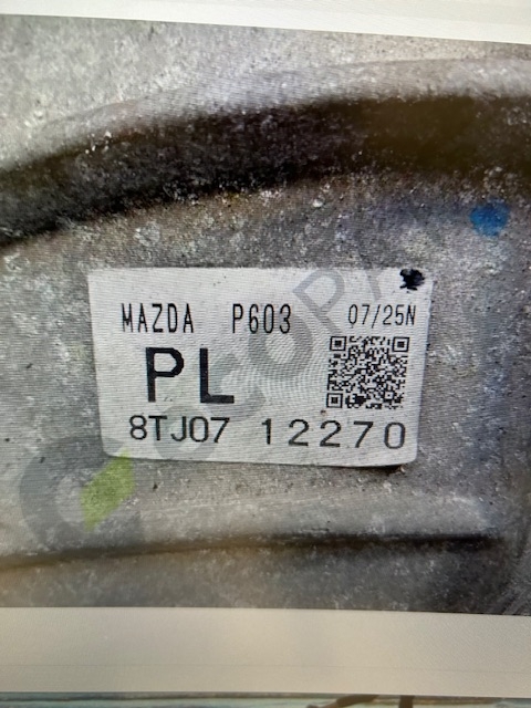

Message Publié : Dim 24 Nov 2024, 19:40
Message(s) : 6938
Pas de VIN malheureusement mais elle vient de chez prestige parts U.K. donc vendeur fiable et assez ancien dans le milieu de la mx5.
J’aurai uniquement l’étiquette présente sur la boîte de ce type (c’est un exemple, elle vient d’une boîte de NC).
 Sujet du message : Re: nc 2.0 boite 5 ou 6
Message Publié : Dim 24 Nov 2024, 20:00
Message(s) : 22667
Le vin de la Mx devrait suffire pour s’assurer que l’ensemble moteur boîte sont bien de la nouvelle production de courant 2009
