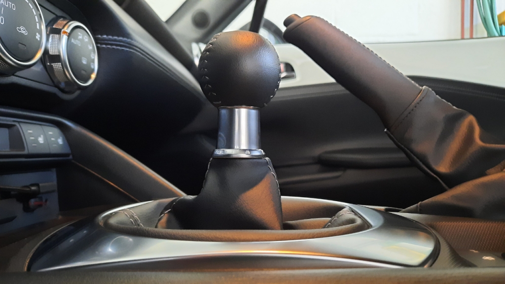

Pour ceux qui ont une 131, vous en pensez quoi de la hauteur de mon levier de vitesse après le changement de boîte ?
Perso je le « ressens » 1 ou 2 cms plus bas !?

Au premier regard, ca me parait un peu bas, mais en photo avec les effets de perpesctives cela peut être trompeur :sic:
Message Publié : Ven 7 Juin 2024, 23:43
Message(s) : 8987
Comme le dit Aerogela, difficile à voir sur photo.
Mais si toi tu le ressens vraiment,il peut y avoir deux causes possible.
Soit ils ont serré comme un malade le pommeau,mais de là à le descendre de 1cm je pense pas que ce soit possible.
Ou alors Ils ont tout simplement pas règlé le PPF , là par contre c'est un peu plus grave,car ton cardan ne va pas apprécié.

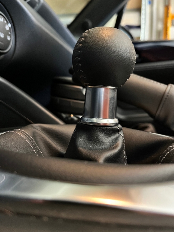

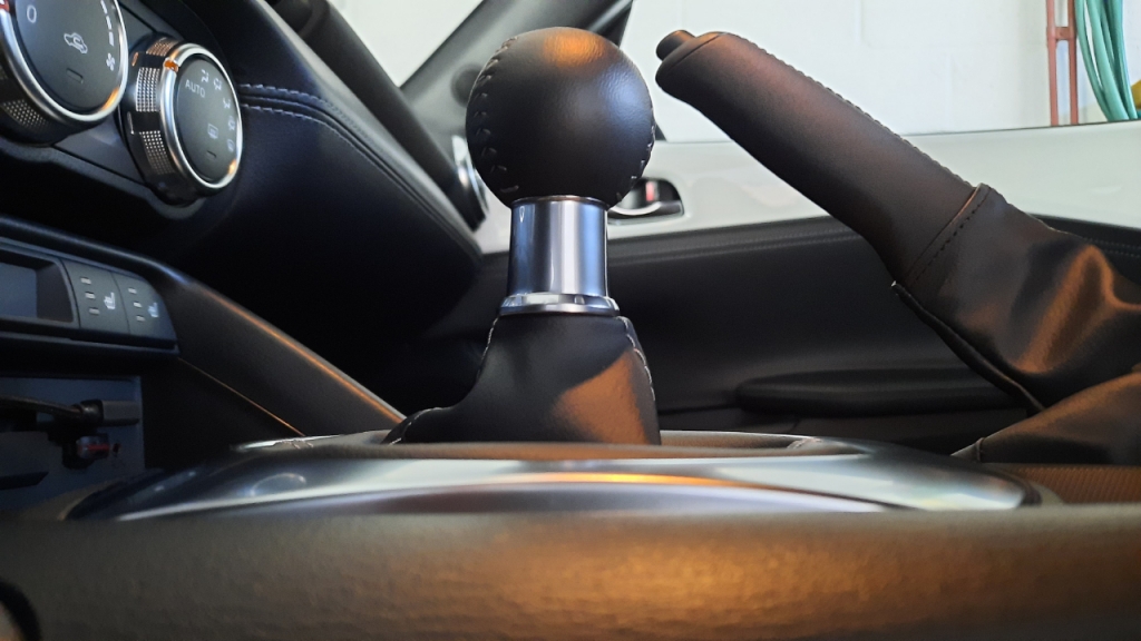

Le mien sous différents angles :

Si c'est comme sur NA/NB, ça se contrôle facilement en passant sous la voiture, avec une barre bien droite et un mètre. Si c'est le cas, vu la géométrie de la chose, pour que le levier descende d'1cm, le PPF doit être complètement aux fraises :aie: donc ça mérite clairement une vérification de toute urgence !
