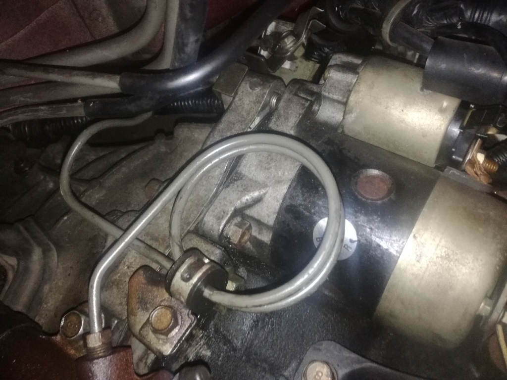

Alors ça y est j approche la fin de la remise en route de la baïte avec sa bv6 mais j'ai un écart entre la boite et le démarreur et je vois pas où j'ai merdé.
Comme on peut le voir sur la photo, l'endroit qui est écarté est l endroit où les trous ne coincïdent pas entre le démarreur de na et la boite de NB (seulement 2 vis sur 3) ce qui m a semblé normal d'après les news glanées sur ce topic. Est ce que c est un autre trou qui est censé ne pas coincïder ?
Message Publié : Mar 2 Jan 2018, 01:24
Message(s) : 4702
Démarreur BV5 sur une BV6 c'est normal. Si tu as pu mettre 2 vis, c'est bon. La troisième ne rentrera pas comme tu as pu le voir ;) .

Merci Bassone,
j'ai redémonter une partie de la boîte pour vérifier et il y avait une "patte" qui c'était coincé entre le démarreur et la bv6 (celle du circuit d embrayage). Comme je fais ça seul je ne me suis pas rendu compte sur le moment et ayant la boite sur les genoux j'étais pressé de remettre les vis :aie: (heureusement ce n etait pas encore serré à bloc).
Maintenant c est bon, c 'est résolu.

Si je n ai pas fait d erreur au remontage, le trou qui sert à fixer la masse du démarreur est justement le trou qui ne correspond plus entre la boîte et le démarreur, donc impossible de remettre comme d origine

Sur la partie rouge on distingue une patte qui est tenu par une vis. C est la mise à la masse du démarreur. Elle tombe naturellement à cet endroit là donc je me demandais comment tu l avais fixé.

Ah oui exact, je vois. Franchement je me rappelle pas comment j'ai fait, je me souviens pas d'avoir eu un pb particulier ni d'avoir dû laisser un truc traîner. C'est juste un support de câble ça de toute façon, au pire du pire si tu ne trouves pas comment la refixer, attaches-le quelque part avec un rilsan et ça ira ;) .

Le rislan est la solution à tout :D
Je pense que ça suffira comme fixation du moment que le contact est bon.
edit : je confirme ça a l air de suffire
