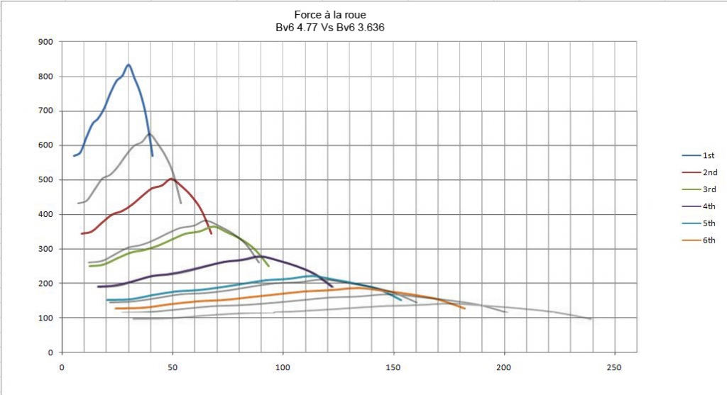

En effet ça va etre très court, à voir si cela ne sea pas trop contraignant selon les tracés rencontrés.
BV6 4.77 Vs BV6 3.636
On se rend compte que la BV6+4.77 plafonne à env 180 km/h
Que la 3 en 4.77 correspond quasi à la 2 en 3.63 (et donc la 2 en BV5 +4.3)
Que la 5 en 4.77 correspond quasi à la 3 en 3.63 (et donc la 3 en BV5 +4.3)
Que la 6 en 4.77 est env 10% plus courte que la 5 en BV5 + 4.3
Donc ton boulot maintenant Ludo c'est de voir avec tes vitesses de passage en courbe si tu n'est pas trop contraint de garder un rapport inférieur ou obligé de garder/passer le supérieur avant le virage pour bien ressortir.

Message Publié : Dim 11 Mars 2018, 22:16
Message(s) : 6974
regardes les graph de régis.
J'ai fait les calculs avant d'acheter ma bv6 et de passer sur mon couple conique en 4.44 et la théorie est validé par mes mesures sur harrylaptimer.
A moins que tu ai des roues énormes ou que ton pont n'est pas un 4.77 c'est impossible.
Régi a calculé 200 maxi en BV6 et 4.77 alors en BV5 qui est plus courte c'est impossible.

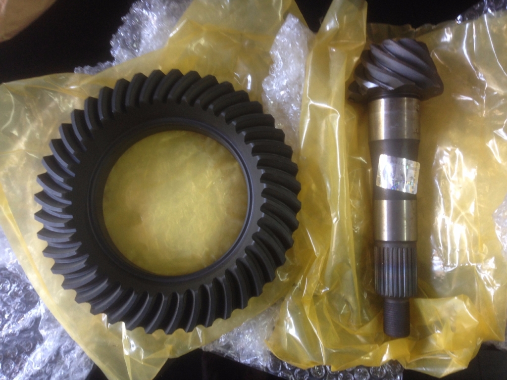

Message Publié : Dim 11 Mars 2018, 22:45
Message(s) : 3900
Localisation : Poitiers
Jantes en 7x15 avec pneus en 195 50 15.
43 dents sur la couronne, 9 sur le pignon :
La couverture GPS était plutôt bonne. Je compte bien réitérer l'exploit la prochaine fois que j'irai au Nurb.
On n'est pas dans le bon topic là non :aie:
If in doubt, flat out
