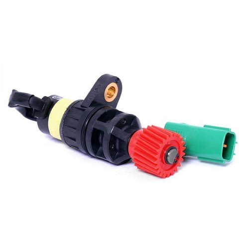

La fixation du pignon de vitesse de la BV6 n'est pas la même que celle de BV5. Tu peux laisser ton capteur de BV5 mais ça sera faussé, ou passer sur un capteur de BV6 et acheter le pignon qui correspond à ta couronne de pont.

Mais le capteur de BV6 est électrique comment veux tu passer sur un capteur de BV6 ?

Capteur BV5 NA
Capteur BV6
(Les couleurs changent en fonction du pont)
On ne peut pas adapter un pignon de capteur de NB sur celui de NA... en revanche, je ne saurais te répondre pour la connectique... :aie:
