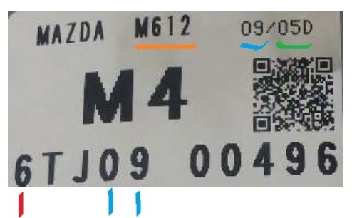

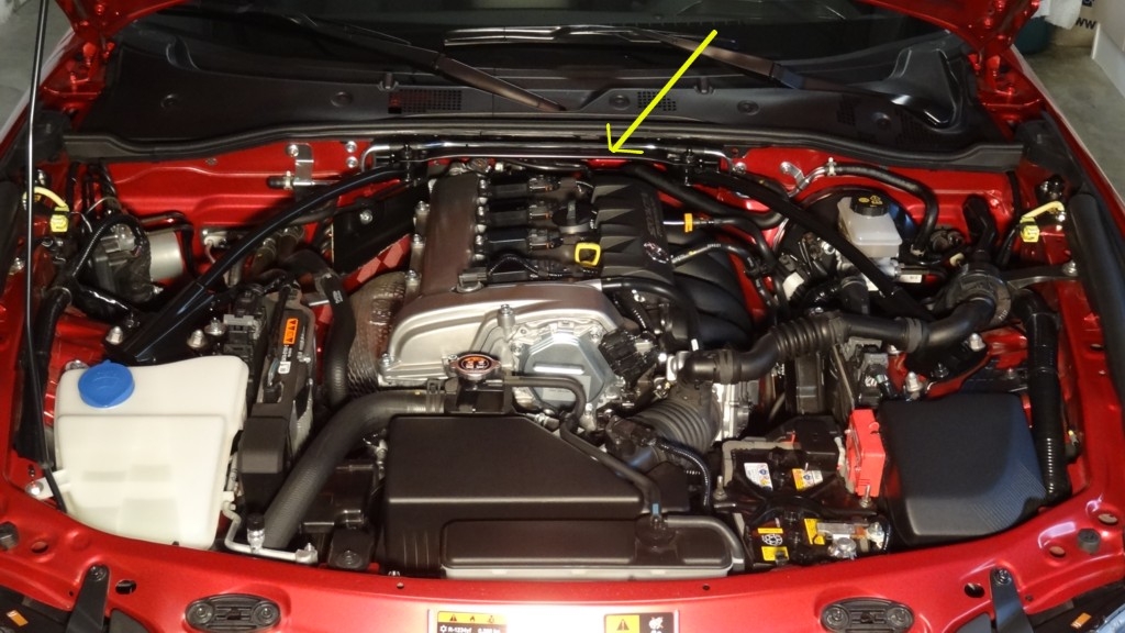

Orehx5, il serait intéressant de connaître la date de fabrication de ta boite de vitesses.
Il y a un autocollant assez visible, sur le dessus de la boite, derrière le moteur (il suffit d'ouvrir le capot et regarder derrière le moteur, sous le pare-brise).
https://forum.miata.net/vb/showpost.php?p=8312037&postcount=78
This label is taken off Mazda Japan Worldwide TSB of October 10th, 2016.
6TJ09 00496
M612 is the Part Number model code (orange)
6 TJ means made in 2016 (red)
7 TJ means made in 2017
TJ means Transmission Production Line
09 is Month Sept (blue)
10 is Month Oct
11 is Month November
05 is the 5th Day (green)
21 would be the 21st Day of month.
Rest is a Serial Number.
For the record I still don't like the TSB that MNAO has doctored label in their 3rd time lucky to get right "update". It looks fake..they forgot to change the Month/Day in top right hand corner.
And yes I originally deciphered the J as a month, that was my bad.

C'est pas dessous, tu ouvres le capot moteur et tu regardes derrière le moteur près des essuis glace coté conducteur, en bas sur la boîte de vitesse y a une grosse étiquette on peu pas la loupé!

:bien: Pour avoir aussi regardé l'étiquette cet après-midi j'ai la même version de boîte de vitesses que toi M@c.

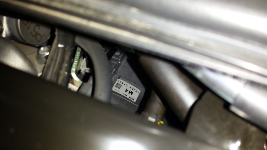

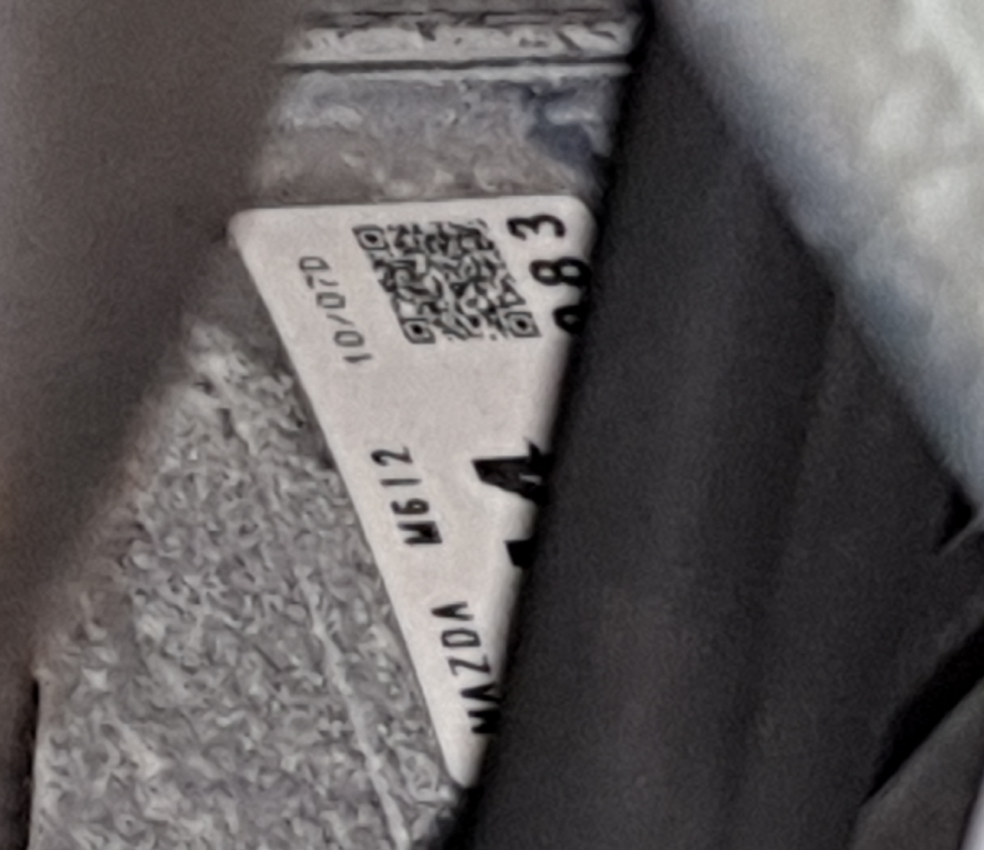

Merci pour les indices, sans la photo je n'aurais probablement pas trouvé.
On voit l'étiquette furtivement entre deux tuyaux. :cyp:
Du coup elle est de la même année que les votre. Ce qui devrait me rassurer je présume. :)
Daily : ND 2.0L Skycruise Ceramic.
Ne plus rouler, simplement se balader.
Message Publié : Ven 9 Août 2019, 23:26
Message(s) : 7416
On ne voit pas l'année sur ta photo, seulement qu'elle est fabriquée un 7 octobre :tantpis:
Il y a moyen de mieux faire comme photo, j'ai fait la mienne en vitesse avec un vieux smartphone de 5 ans :aie:
6TJ09 00496
10 is Month Oct
j'ai quelques doutes sur la lecture de l'étiquette qui est citée car ma NC de 2008 à 7TJ09 qui devrait correspondre à 2017 pour une voiture de 2008 c'est curieux :!:
Ou alors c'est uniquement une lecture pour les ND !
