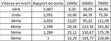

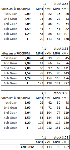

https://www.tremec.com/calculadora.php
4.1 c'est court, 4700RPM en vitesse de cruising sur autoroute
(calculs faits sur une ND 2l en 205/45R17)
Heu, 3.58 c'est le rapport d'origine de quelle ND? Car d'origine c'est pas 2.86?

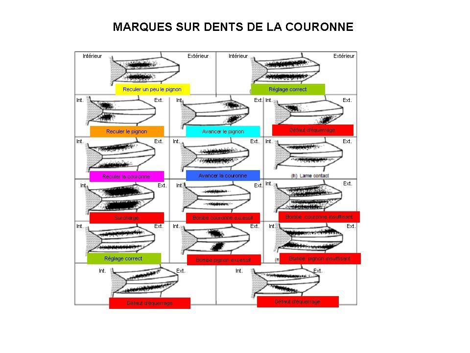

Dommage pour toi :
Sans l’outillage tu ne peux malheureusement rien faire.
Dis moi quand tu seras prêt et je t’envoie.
Il faut changer le manchon ressort et il faut être deux pour serrer l’écrou.
Pour la précharge du pignon d’attaque il a appliqué des valeurs standard (j’ai un peson pour la mesurer) pour le jeu d’entré dent il a aussi appliqué la valeur standard.
Pour les cales, il doit nous en rester mais il faudra les rectifier pour avoir la bonne épaisseur.
C’est pas la modif la plus simple à faire je te préviens.
