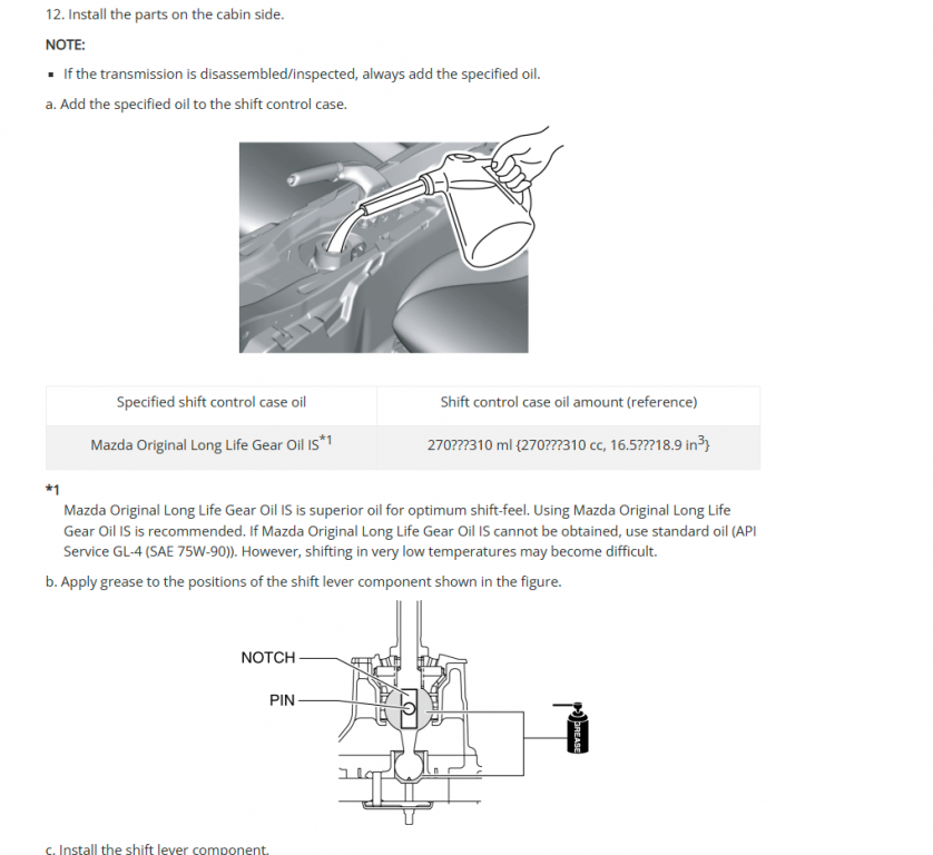

Ne pas oublier le puit du levier de vitesse.
Sur ND ?
Oui ;)

Si c'est comme sur NB, quand je l'ai fait sur celle de ma sœur, l'huile ne reste pas dans le puit du sélecteur, il faut plutôt une graisse fluide. Voir ici https://www.mx5france.com/forum/viewtopic.php?f=85&t=48334&hilit=Frangine&start=60#p16317186
Faut que je regarde sur ma ND comment c'est foutu et évidemment mettre un peu de graisse sur la sphère.

Sur la NB (BV5) l'huile reste bien, mais pour ca il faut une bonne étanchéité du levier, il faut d'ailleurs ne pas utiliser le joint en papier tout fin vendu par Mazda, mais plutôt de la patte à joint.
Sur la version BV6 de la NB(fl),le puit communique avec le reste de la boite.
Pour la ND :
https://www.hexorcism.com/16ND/sm353149/
