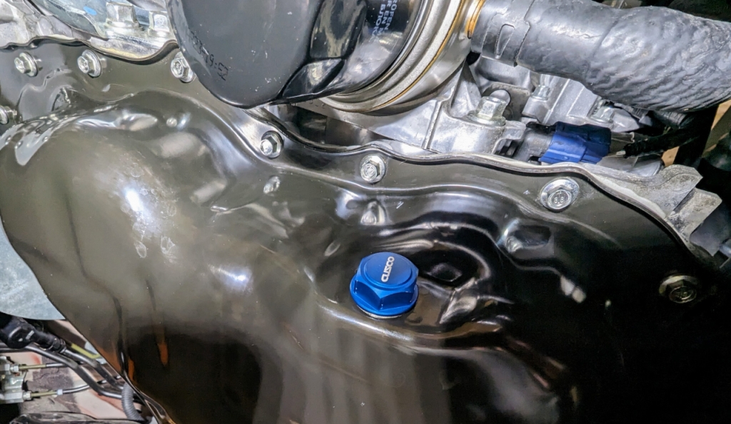

Faut que je regarde si je trouve des bouchons en alu anodisé pour Mimitata (NCFL)
Normalement, cela doit être du M14 x P1.5, pour Mazda en général. C'est ce que j'ai pris en Cusco (00B 001 ND02) et dans le catalogue c'est associé à "Mazda" tout simplement. Alu anodisé avec aimant néodyme. (2000 JPY Amazon JP).
Net, efficace, tout ce que j'aime.
