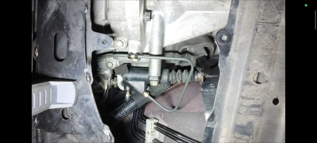

Embrayage et volant moteur neuf (vis aussi), ça m'a pris du temps mine de rien, la partie galère étant la remise de la boite. Premier tour de roue OK (après achat d'un booster vu que la batterie était à plat...).
Y'a juste le récepteur d'embrayage qui n'a plus la même course qu'avant, au repos il me paraît déplié presqu'autant que la pédale à fond avant et à fond de pédale il est vraiment fort déplié. Mais c'est peut être comme ça que ça aurait dû être normalement.
