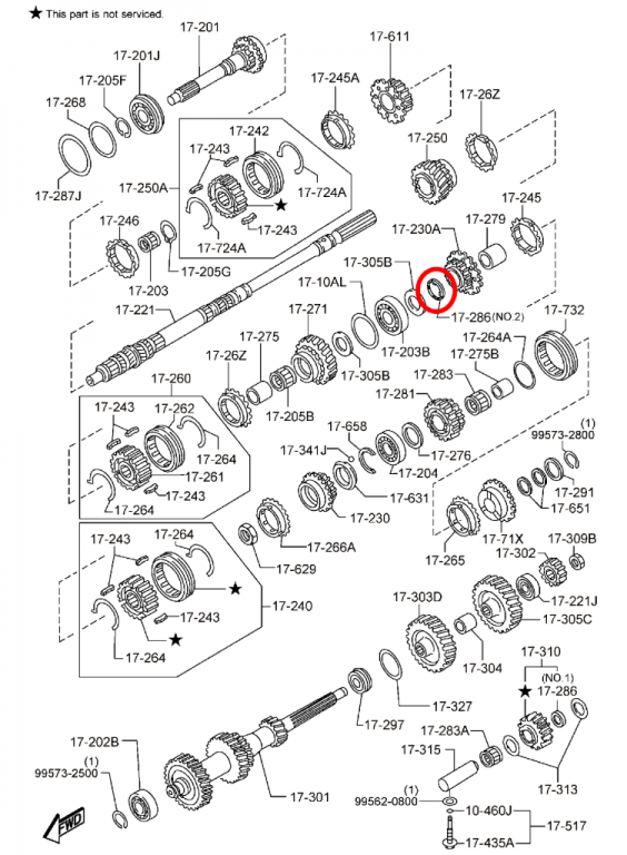

J'ai repris tous les catalogues de la ND pour regarder l'historique de cette pièce entourée en rouge :
Référence de la pièce M602-17-286A (36.11€ HT en concession) nommée "Amortisseur de friction". Référence qui n'a pas du tout évoluée depuis 2015.
La pièce existe pour la 1.5L dans tous les catalogues depuis la sortie de la ND et jusqu'à ce jour dans la ND3 (catalogue AENA18).
En revanche, elle existait bien également pour les 2.0L et disparaît à partir du catalogue AENA13, soit une date de production à partir du 05/2018 (ce qui correspond à la fin de la transition ND1 -> 2 et la mise en place du 184 cv)
Je vais essayer de faire l'exercice avec toutes les références internes de la boîte mais ca va me prendre un peu de temps et impossible de m'en occuper d'ici à la fin du weekend.

VO ou pas il n'empêche que le constat que je retranscris avec l'EPC Mazda reste le même.
"I did a bit more digging, and it seems that part was actually removed from the 2.0 transmissions when the ND2 released, but was only removed for the 1.5 for 2022 (this could be wrong, it's hard to find info).
OK pour le 2.0L
KO pour le 1.5L

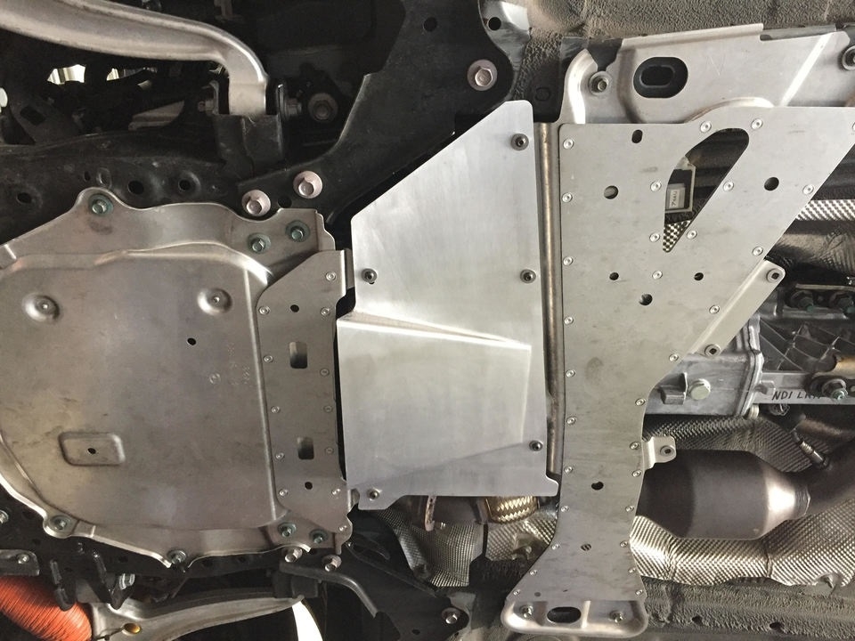

Je vais donc commencer par du simple : monter une écope pour amener de l'air frais à la transmission, ça ne peut pas faire de mal :
C'est du Good-Win-Racing.
Quelqu'un a-t-il monté ça :?: si oui, un retour :) ;)
