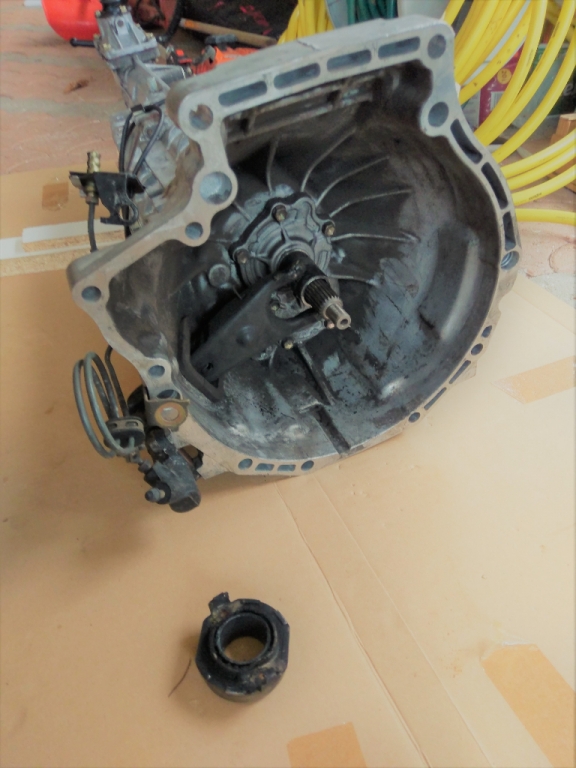

Du coup j'ai récupéré ma boite 6 et y'avait un roulement qui se baladait (en bas sur la photo).
J'imagine qu'il va sur l'arbre d'entrée vers la "fourche" d'embrayage vu qu'il y a 2 ergots sur les cotés mais je suis pas sur. Il se monte à la main ou il faut du matos pour remettre ça ?

C’est la butée d’embrayage.
Jte conseille de la changer, je t’envoie cette aprèm la photo de sa position.
Message Publié : Mar 10 Déc 2019, 14:47
il faut juste avancer la fourchette et le clipper dessus, et ouai autant la changer, par de l'OEM à défaut de seconde monte dont on peut avoir confiance sur une meilleure longévité :tantpis:

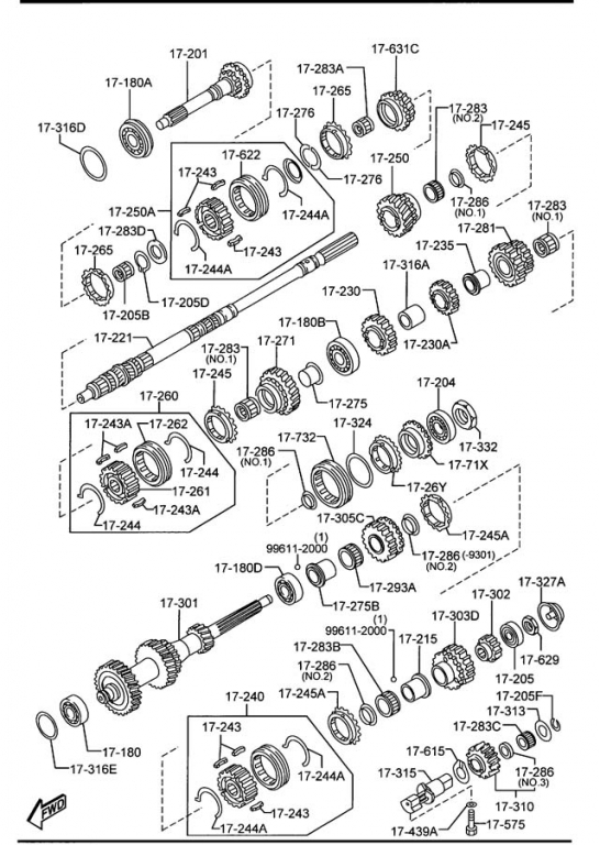

Bon j'avance doucement.
En partant de cet éclaté :
J'arrive assez facilement à trouver les syncro sur les deux sites suivants :
https://www.atkinsrotary.com/store/04-0 ... 7-26Y.html
https://www.mazda-parts.com/oem-parts/m ... -y6011726y
Pour les roulements (galets et cage à aiguilles) c'est assez facile à trouver en france ou en europe même dans les gammes industries.
