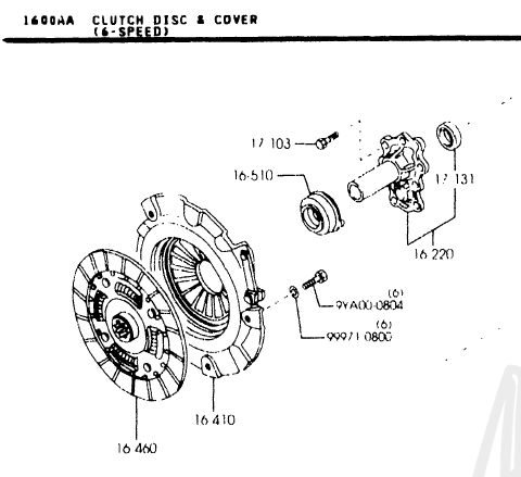

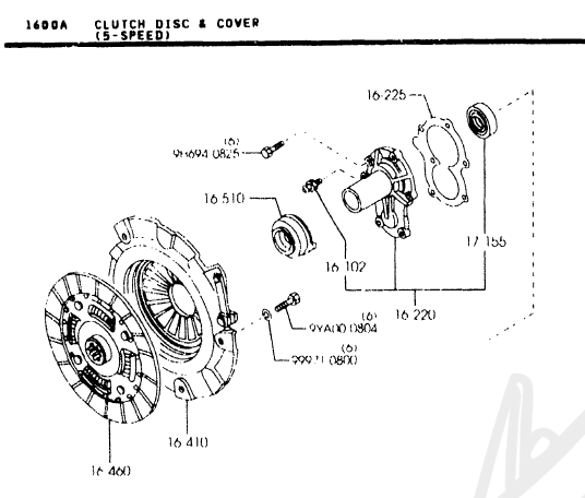

J'ai une question par rapport au montage de ma boite 6.
Je vais en profiter pour changer tous les joints et notamment le joint spi d'entrée de boite. Je vois sur les schémas qu'il y a un joint papier sur la boite 5 qui apparemment n'existe pas sur la Boite 6 (je n'ai pas encore démonté).
Si on démonte, il faut donc refaire un joint silicone, vous conseillez quoi comme produit pour refaire le joint?
Message Publié : Mer 22 Jan 2020, 11:56
Message(s) : 3900
Localisation : Poitiers
A quel endroit ? Je suppose que de la pâte à joint standard fera l'affaire.
If in doubt, flat out
Message Publié : Mer 22 Jan 2020, 12:17
Message(s) : 1142
Localisation : IDF - 91
Voici les schémas, le joint spi est le 17131 (Y601-17-131), ce n'est pas le même sur la boite 5 et il y a un joint papier en plus (16-225).
Bv5
Bv6
