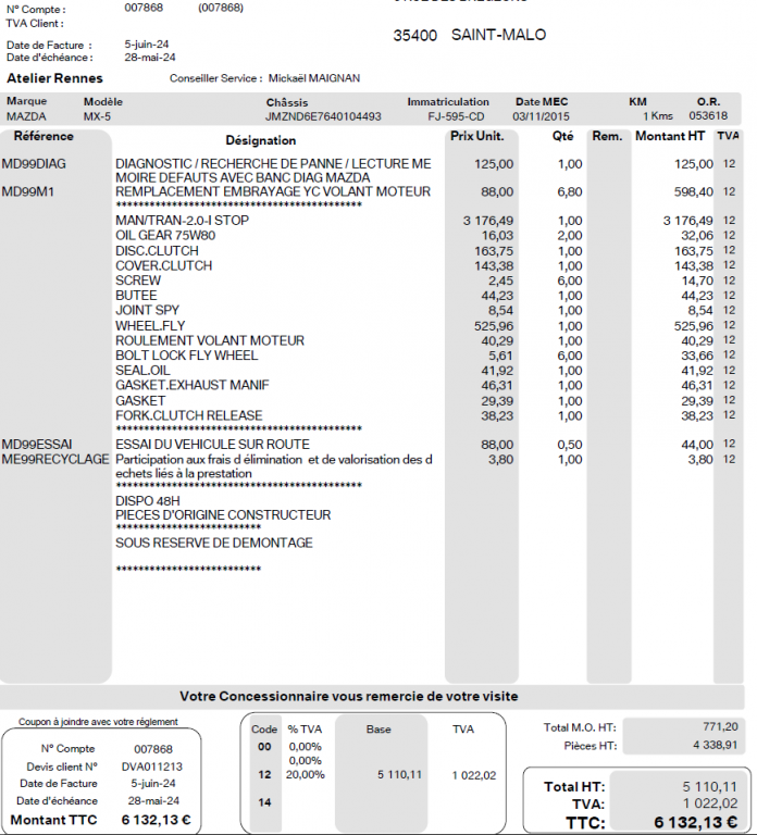

Bonjour à tous !
Pour vous tenir au courant à propos des déboires en lien avec la casse de la boîte de vitesse de ma ND 160 de Novembre 2015 (129.000km, 0 piste ou drift).
Premier sujet (qui n'est pas de la faute de Mazda), 3 semaines après l'envoi de mon recommandé à Mazda France demandant la prise en charge partielle des frais de remplacement de ma boîte, la Poste me signale qu'ils ont perdu mon courrier et qu'il n'a pas été distribué.
Cependant, le garage m'avait déjà transmis un papier au nom de Mazda France stipulant qu'aucune prise en charge ne sera prévue de leur part ou de celle du garage de Rennes. ICS (j'ai acheté ma voiture là-bas) m'a tenu le même discours sur les casses de boîtes qu'ils ont connu sur les ND, incluant celle d'un septuagénaire très calme au volant qui a connu une casse sur une ND récente à 7.400km ; à savoir 0 prise en charge de la part de Mazda France sur ce problème.
Vous pourrez trouver le devis à l'image jointe, qui s'élève à 6.132€.
N'ayant pas d'autre moyen de locomotion que la Clio 4 de ma conjointe, qui travaille elle aussi et doit en plus subir un traitement médical lourd ; et devant le refus de la part de la concession de Mazda Rennes de prêter un véhicule durant le temps de réparation du véhicule, même après avoir payé les 30% d'acompte, je n'ai pas d'autre choix que de pousser pour la réparation au plus vite de mon véhicule (au plus tôt mi-juillet), et donc de payer comme un bon toutou sans me battre pour la prise en charge, ne serait-ce qu'à 20% comme j'avais l'espoir minimum.
Bref, c'est avec un esprit abattu et dégoûté que je vous écris ces lignes pour vous relater ma situation. Il s'agit de ma 2ème MX5 en 4 ans de permis (permis passé à 25 ans, donc j'avais les moyens de me le permettre), et donc je suis profondément déçu de la fiabilité de la marque ainsi que du service après-vente. Ce véhicule n'en reste pas moins exceptionnel en terme d'agrément au volant et de manière générale, bien évidemment, et il me tarde de le retrouver, mais je ne suis plus certain de vouloir continuer l'expérience avec Mazda quand il s'agira de trouver un véhicule plus adapté à la vie à 3.
Merci à tous de m'avoir lu, et je lirai tous vos retours à ce sujet.
Perso le tarif ne me choque pas là!!
Il n’y a pas que la boîte visiblement, embrayage… la main d’œuvre est un peu chère (surtout l’essai routier), mais pour le reste … le prix de la boîte correspond à ce que m’a donné mon concessionnaire (échange sous garantie) et le temps de main d’œuvre à peu-près aussi.
