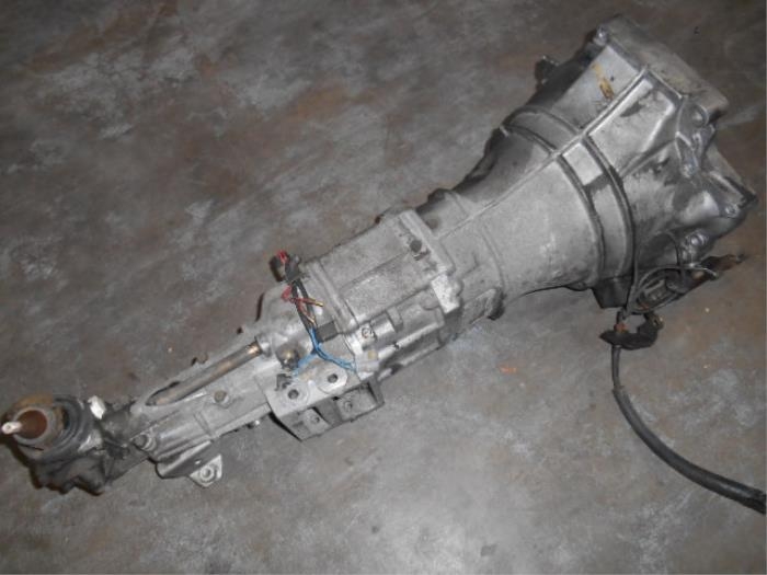

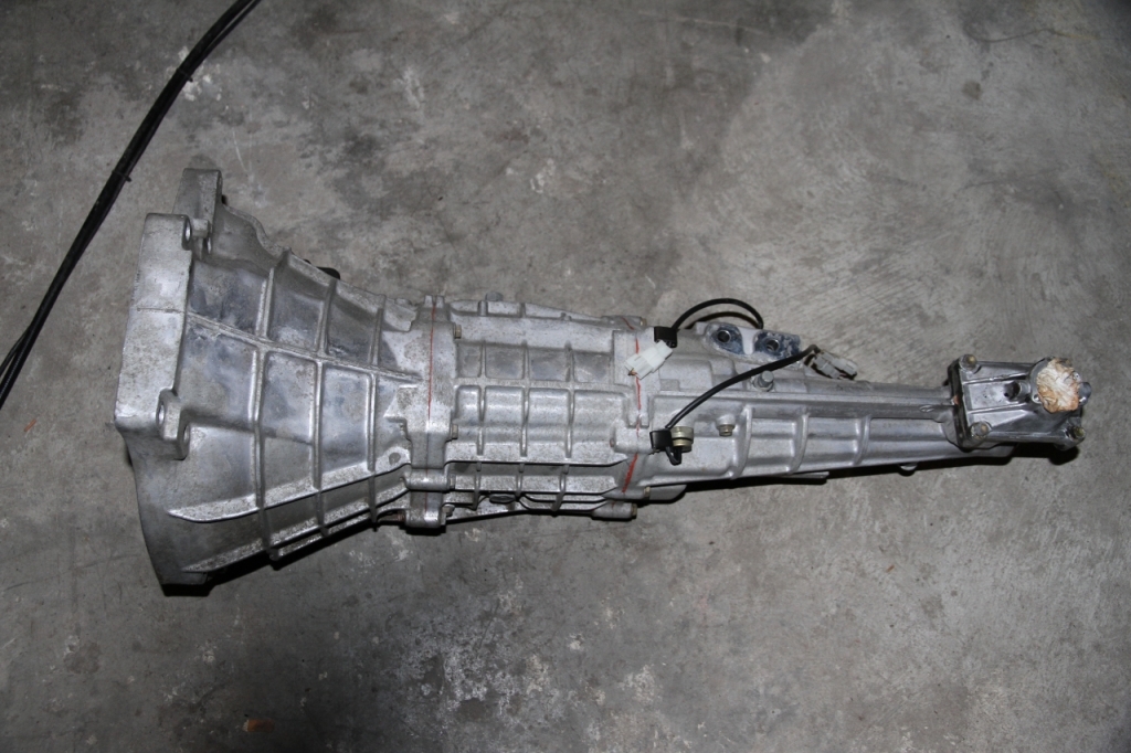

Bonjour , comment différencier visuellement une boîte 5 d'une boîte 6 ?
Y-a-t-il un code inscrit dessus ?( Ou un type) ?
Merci
Message Publié : Sam 29 Avr 2023, 17:13
Message(s) : 14324
Visuellement.
5 secondes sur Google.
Boîte 5 vitesses
Boîte 6 vitesses

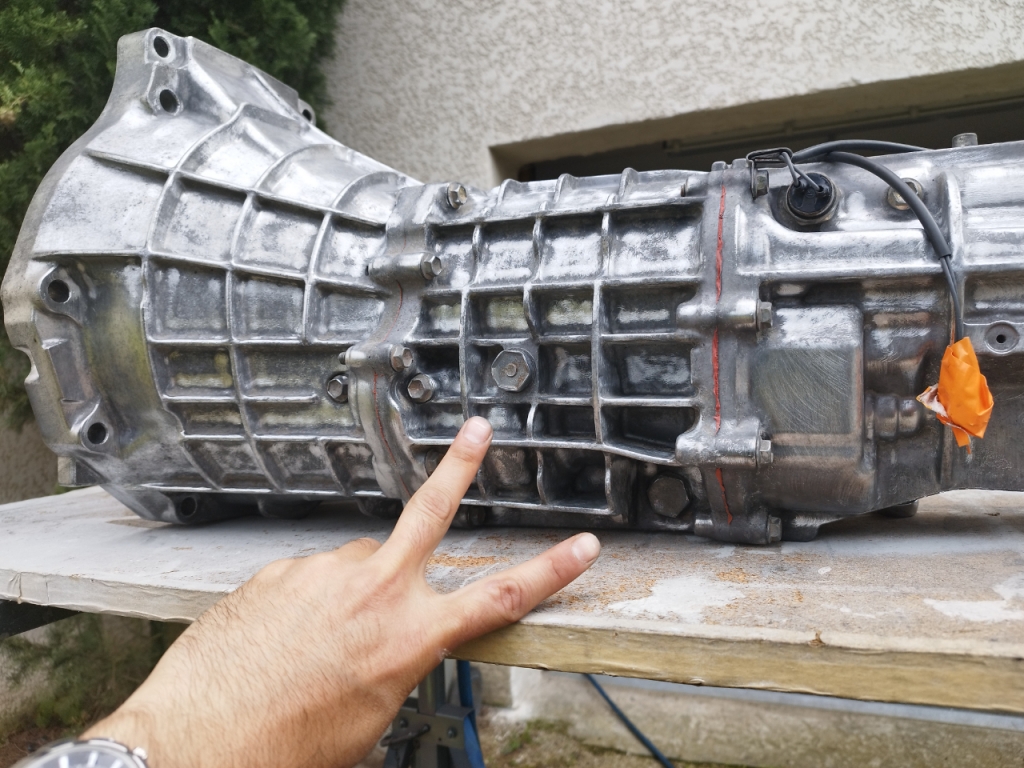

Question bête mais vous avez des photos de la vis de vidange est de remplissage d'une boîte 6 svp ?
Message Publié : Mer 24 Mai 2023, 13:43
Message(s) : 3900
Localisation : Poitiers
Non mais c'est 2 têtes de 24 côté gauche près de la ligne d'échappement, tu ne peux pas les rater.
If in doubt, flat out
Message Publié : Mer 24 Mai 2023, 14:30
Message(s) : 928
Localisation : Linas 91310
Et surtout pas coté droit, sinon tu auras des emmerdes :p
viewtopic.php?f=86&t=51846
Et le daily, megane 3 1.5 dci
Message Publié : Mer 24 Mai 2023, 15:07
Message(s) : 806
Localisation : Ardèche 07
C'est bien pour ça que je demande avant de faire une connerie.
C'est bien ces deux là côté gauche ?
Message Publié : Mer 24 Mai 2023, 15:11
Message(s) : 14324
Les 2 logiques.
Celle en dessous c'est une emprunte torx de mémoire.
Message Publié : Jeu 25 Mai 2023, 04:31
Message(s) : 806
cherub a écrit :
Les 2 logiques.
roi
Heu... Il y a rien en dessous
Une seul emprunte torx est à droite .
Si j'en suis les autres commentaires c'est surtout pas à droite. :?
Message Publié : Jeu 25 Mai 2023, 05:09
Message(s) : 1142
Localisation : IDF - 91
Oui c est bien les 2 à gauche, surtout pas celle à droite (qui doit être du torx de mémoire)
Envoyé de mon Pixel 7 en utilisant Tapatalk
Message Publié : Jeu 25 Mai 2023, 09:17
Message(s) : 8989
Noubli pas de récupérer ton capteur de vitesse sur la BV5 et de le mettre sur la BV6 ^^
Envoyé de mon Mi 9T en utilisant Tapatalk
Message Publié : Jeu 25 Mai 2023, 10:56
Message(s) : 806
C'est fait ;) pignon rouge.
