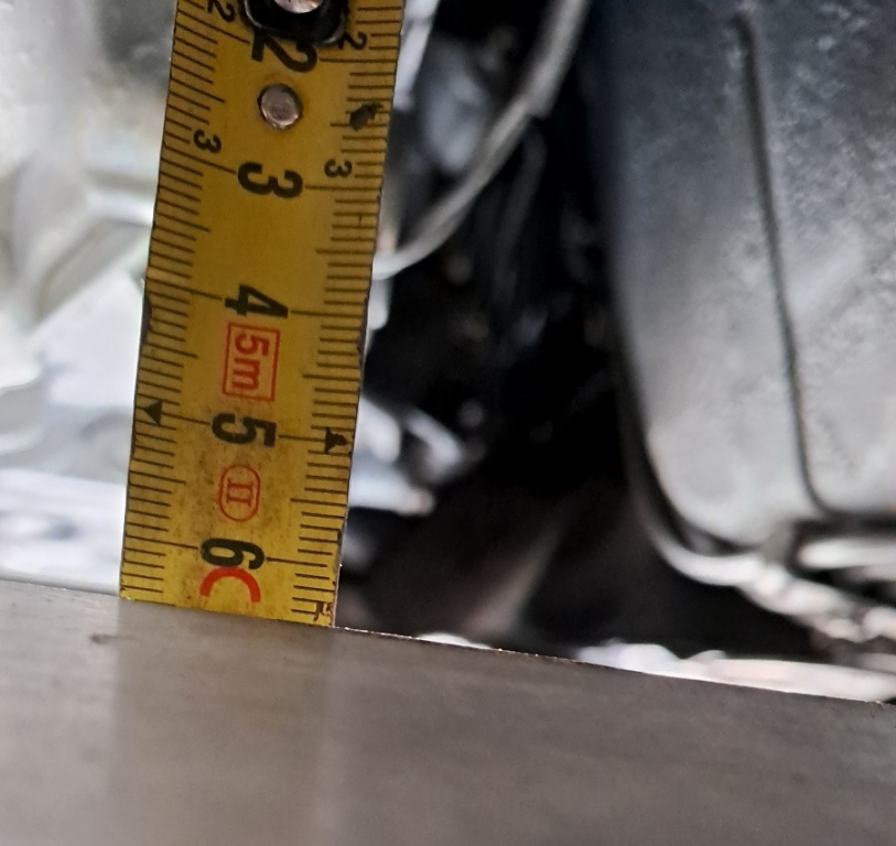

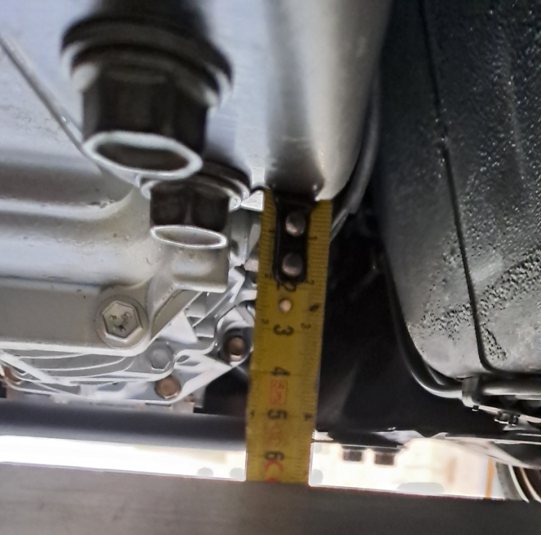

Tu as réglé ton PPF?
Après c'est peut être juste la boîte qui a un problème.
Met toi et point mort, un coup de gaz et vois si ça passe mieux.
Message Publié : Sam 28 Déc 2024, 18:48
Message(s) : 4720
Localisation : Cotentin
Oui ppf réglé, je suis pile au milieu de la cote donnée.

Ce matin j'ai refait le réglage ppf. J'ai redescendu de 3 mm environ car j'étais un peu haut, pourtant je l'avais réglé pile poil mais peut-être que les 2 démontages du ponts ont changé quelque chose même si j'y crois pas trop.
J'ai aussi ouvert le bouchon de remplissage pour retirer l'éventuel trop plein d'huile car d'après certains c'est gênant. J'ai dû attendre pas mal pour sortir 2 cuillères à soupe à tout casser. Donc reparti sur la surface c'est vraiment rien.
J'ai fait un test de 20 kms environ mais la boîte n'a pas atteint la température que j'ai pu avoir en faisant 350 bornes d'un coup. La marche arrière passe mais ça reste difficile je trouve.
