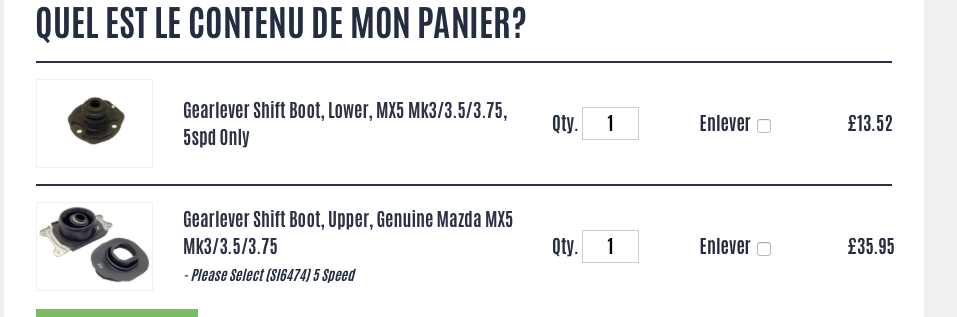

J'ai démonté la console pour nettoyer et voir pour le joint supérieur de boite.
Pas surpris: il est HS
Je vais donc changer les 2 joints puis vidanger le puit.
Ou trouvez vous ces joints? svp
J'imagine que depuis tu as déjà fait l'opération depuis, je vais aussi le faire sur la mienne (nc de 2007, 112000 km), pour les joints commandés sur mx5parts, on parle bien de ceux-ci ?

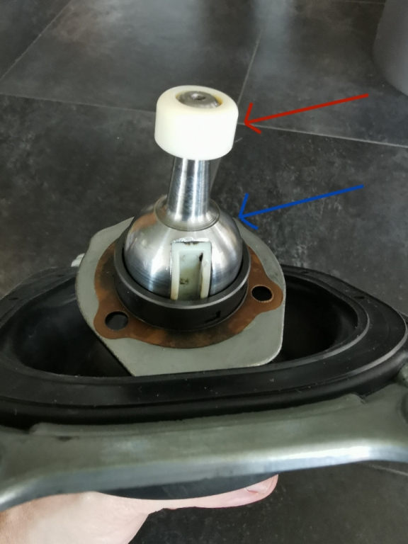

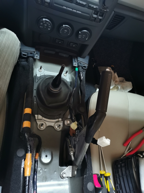

Salut à tous,
aujourd'hui je mis suis mis en suivant le tutoriel du monsieur qui n'a pas d'outils :D
Bon alors c'est quand même pas aussi accessible que sur la vidéo:
-les clips ne sautent pas si facilement que ça
-c'est la croix et la bannière pour débrancher la commande de lève vitre (à moins d'être contorsionniste...)
-les joints sont nickels, malgré les 13 ans de la voiture :)
-j'ai réussi à sortir environ 300ml de vielle huile à la seringue ( effectivement il faut pas hésiter à aller sur les coté: par le milieu on ne tire presque rien !)
L'huile n'est pas très sale ( disons que c'est brun comme dans une friteuse ;)), par contre je n'ai pas vu la moindre trace de graisse sur la rotule:

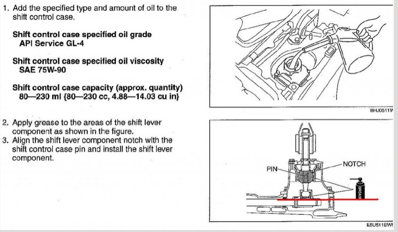

La bague en plastique baignait dans l'huile, alors que sur ce schéma, il est indiqué qu'il faut graisser :?
Du coup, je fais quoi: monter le niveau d'huile jusqu'à ce que la bague soit immergée (flèche rouge) et graisser tout le haut ( flèche bleue) ?
Message Publié : Dim 25 Oct 2020, 18:11
Inscription : Mar 20 Août 2019, 15:10
Message(s) : 127
Localisation : Lozère
Figure toi que j'ai fait la manip cette après midi, alors de mon humble avis, vu le niveau de l'huile, dans tout les cas, avec les mouvements de la voiture la bague va se faire arroser, donc tu peux graisser pour la remettre en place (peut être que ça simplifiera l'introduction) mais elle va voir l'huile inévitablement, par contre la rotule au dessus on peut la graisser généreusement, la différence avant/après est pour moi flagrante, et l'huile aspiré était loin d'être vilaine!
Je pense que la principale raison de ce changement c'est le graissage de la rotule plus que le changement de l'huile. :)
Voila mon avis. ;)

Pour la commande de lève vitre, c'est l'enfer la première fois... Puis quand on a choppé le tour de main ça prends... 15 secondes. L'astuce c'est tournevis assez long et de le faire depuis le siège passager.
J'ai dû démonter plusieurs fois (huile de tourelle et surtout commande de lève vitre hs)
