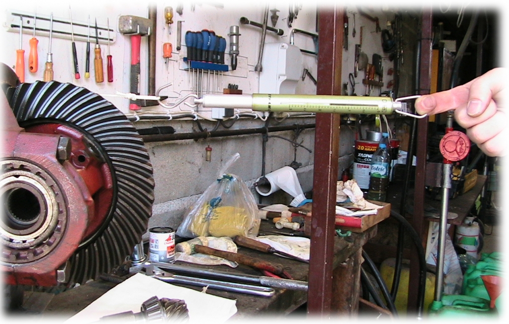

Pour le peson.....tu veux parle d'une Jauge de Serrage Angulaire ?

J’ai plus la valeur en tête.
C’est le même jeu qu’un pont de NA NB.
Pour les couples de serrage des vis pas de prob tu prends les tableaux méca en fonction de la classe filet et diam de la vis.
Concernant le peson c’est pour mesurer la précharge des roulements du pignon d’attaque.
Tu ouvres le pont, tu vires la couronne avec le diff, tu enroules une ficelle autour de la partie où tu fixes l’arbre de trans et tu mesures la force nécessaire pour le mettre en rotation.
Pour le remontage, tu serres le gros écrous jusqu’à atteindre cette force (le couple est énorme car au début faut réussir à comprimer le manchon déformable neuf).
Bon courage j’en garde un très mauvais souvenir lol
Pour l’outillage rien de compliqué c’est deux 1/2 paliers à usiner pour pouvoir mesurer l’entre dent au comparateur.
Sans carter, le couple conique n’est pas maintenu et les roulements sont pas bien en place.

Ok en gros il me faut ceci :
Par contre de ce que j'ai compris ,il ne faut pas monter de suite le manchon déformable cas où il faut reculer ou rapprocher le pignon d'attaque sur la couronne. Donc redémontre et du coups rechanger ce manchon.
