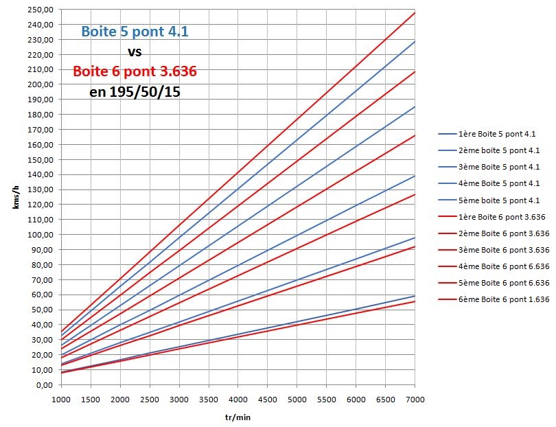

Bonjour
Bon, suite à l'achat d'un Fuji en 3.6 d'occasion, j'ai malheureusement le problème des FUJI, des morceaux sont cassés...
Je me demande si je pourrai inverser le couple conique de mon TORSEN en 4.1 par le couple conique 3.6, l'idée est d'avoir un pont TORSEN en 3.6, possible ou pas ?
Ensuite il va falloir que j'apprenne à régler le jeu de dent et la précharge des roulements.
Si vous avez de l'expérience dans ce domaine, je suis preneur.
Message Publié : Lun 4 Nov 2024, 14:19
Message(s) : 14297
En soit oui c'est possible, mais pourquoi vouloir tirer plus long ?
Message Publié : Mar 5 Nov 2024, 14:04
Message(s) : 4721
Localisation : Cotentin
Je ne veux pas tirer plus long, je veux une 6ème plus longue uniquement.
Même avec ce pont 3.6, les rapports 1 à 5 seront légèrement plus court et la 6ème apporte un régime un peu moins élevé en vitesse stabilisée. C'est ce que je recherche ;)
Après montage, j'ai fait l'essai, c'est parfaitement ce que je veux. Je ne perds rien en reprise sur les rapports 1 à 5 et la 6 permet de réduire le régime moteur sur les portions de ligne droite.

Si tu as une boîte 6 je comprends, si tu as une boîte 5 moins.
Message Publié : Mer 6 Nov 2024, 12:01
Message(s) : 4721
Oui, je viens de monter une boite 6 ;)

Message(s) : 14297
Boîte 6 et pont 4.1.
Du coup je voudrais passer sur un pont 3.9.
