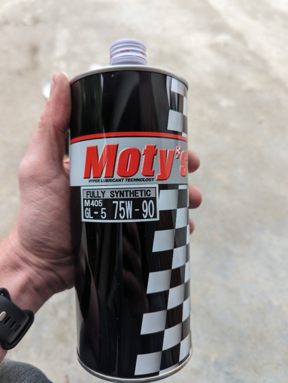

Boîte de vitesses, Moty's M405 75W90 API GL5 :
    viscosité cinématique à 40°C de 78.4 cst.
    viscosité cinématique à 40°C de 13.4 cst.
    index de viscosité de 175

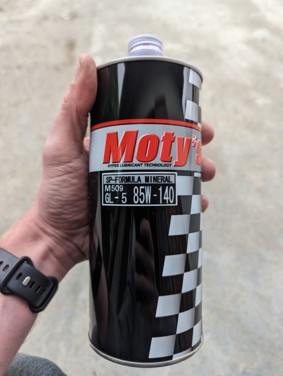

Pont, Moty's M509 85W140 :
    viscosité cinématique à 40°C de 440 cst.
    viscosité cinématique à 40°C de 32.4 cst.
    index de viscosité de 107

Oui, c'est une API-GL5 pour la boîte, mais comme mon contact me l'a indiqué, ce n'est pas la norme le problème pour les synchros, c'est l'huile en elle-même. Donc si un fabricant conseille une API-GL5 pour la mimix, alors pourquoi pas, mais il ne faut pas prendre une API-GL5 sur catalogue au hasard. On peut garder en mémoire que Mazda préconise une API-GL5 aux USA pour la roadster cup.
Pour les tarifs, soyons clair, c'est très cher et c'est déjà cher au départ du Japon. Je suis proche des 50€/L en moyenne et j'assume totalement, ce sont des huiles que l'on change moins régulièrement et c'est également un plaisir de chercher un produit différent et engagé, alors autant vous le partager.
Pour la boîte de vitesse, de manière générale, j'ai la sensation que la boite est plus souple, comme plus "enrobée". A froid et à l'arrêt, il faut faire attention pour rentrer la 1ere, un peu difficile. Jouer du levier de vitesse pour faire débrayage, 2, neutre, 1, embrayage marche parfaitement. En roulage, RAS. A chaud, RAS.
A chaud, différence énorme, fluidité, souplesse, rapidité c'est le jour et la nuit. On a vraiment la sensation de souplesse, comme quelque chose de gras et fluide.

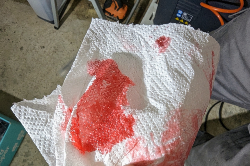

Pour le pont, c'est le choix le plus engagé, quand j'ai ouvert le bidon, l'huile est sirupeuse, d'un rouge hypnotique type confiture de groseille, épaisse et difficile à faire couler...
Mon contact m’avait indiqué deux choses. En premier lieu que la très grande viscosité à froid permettait de garder la mécanique de pont enrobée et qu'à chaud et très chaud, la viscosité élevée permet de mieux protéger aussi la mécanique du pont. En second lieu, de chauffer le bidon dans une casserole au bain marie à 60°C, j'ai simplement mis le bidon en plein soleil contre un mur en béton et j'étais dans les 50°C. Même à cette température cela reste épais, comme un miel liquide.
J'avais quand même quelques craintes, mais force est de constater que le résultat est exceptionnel. Pas le moindre bruit de différentiel dans toutes les circonstances. J'avais eu quelques fois à froid après quelques jours d'inutilisation une sorte de "clong" au moment de la marche arrière pour sortir du garage. De même un bruit de différentiel qui force sur les manœuvres à froid avec beaucoup d'angle de braquage. Systématiquement quand nous rentrons chez nous (on va donc dire à chaud), nous devons rentrer en premier lieu dans un chemin à 90° de la route, en pente (5 à 6 %) et avec du gravier et de la caillasse. Je l'aborde à l'arrêt et en 1ere, j'ai toujours eu un bruit de différentiel à ce passage et du patinage sur le train arrière dans les graviers. Depuis le changement d'huile, rien... Silence et absence de patinage.
Dans l'habitacle et en roulage top-up, le bruit de transmission est bien moins présent. Je trouve également les relances à chaud un peu plus franches.
