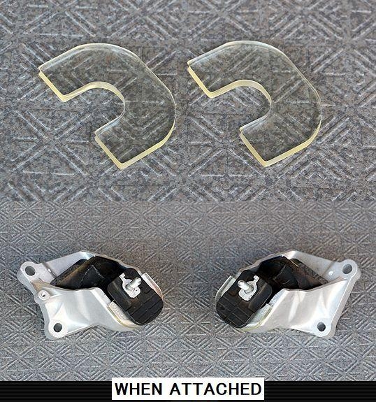

Les powerflex jaunes restent encore "souple", sur le site il n'existe que les jaunes mais NoPro vend les mêmes en noir, avec une dureté supérieure. Peut-être que là, effectivement il faudra penser à renforcer le reste. Pour les supports moteurs renforcés AWR Racing me semble de loin ce qui se fait de mieux avec un choix de dureté assez large afin de ne pas basculer dans le mode hardcore compétition.
Petite parenthèse, je ne comprends pas trop comment c'est d'ailleurs possible, que powerflex vende en direct une grande variété de silentblocs renforcé et qu'en parallèle on puisse trouver des modèles spécifiques de marque powerflex, uniquement dans des "garages" japonais.
Ici l'exemple de la version noir, et de même pour Yûko, j'ai un silentbloc moteur renforcé par un powerflex qui n'existe nulle part ailleurs que dans le "garage" japonais à Hiroshima où je converse avec le propriétaire régulièrement.

Je suis intéressé si jamais tu trouves des inserts pour les supports moteur d'origine. Je ne connais personnellement que ceux proposés par Odula. A défaut de meilleure solution, je pensais partir sur les AWR dans leur définition la plus souple.

stan69 a écrit :
Des inserts pour support moteur......je doute que cela existe.
Concernant le mouvement du pont, quand on voit la conception des silentblocs et comment ils sont placés, je doute fort que ce soit le moteur qui face bouger l'ensemble autan que ca. ;)
Si, Odula en propose en deux versions, hard et soft:
Mazda MX-5 Homura 184
Mazda CX-5 Sélection 165

Message Publié : Lun 27 Mai 2024, 16:47
Message(s) : 8991
Ah ok :etonne:
Je trouve pas ca terrible :aie:

ianik a écrit :
Là où je voulais en venir, c'est que pour moi ce n'est pas le pont qui créé ce mouvement mais le moteur qui bascule car monté très souple et fait donc basculer toute la ligne jusqu'au pont arrière. C'est pour ça que je trouvais moyen de contenir cette rotation induite par le moteur depuis le pont tout en bout de chaine.
Je suis intéressé si jamais tu trouves des inserts pour les supports moteurs d'origine. Je ne connais personnellement que ceux proposés par Odula. A défaut de meilleure solution, je pensais partir sur les AWR dans leur définition la plus souple.
Je comprends ce que tu expliques et je vais essayer de décrire le phénomène comme je le perçois.
A régime constant le moteur posé sur ses supports ne bouge pas, en cas de changement de régime, il y a un effet d'inertie qui fait basculer (on pourrait presque dire tourner sur lui-même selon l'axe du vilebrequin) le moteur dans son axe. Comme les supports sont souples, ils s'écrasent et ça se retranscrit directement dans la boite de vitesse et indirectement dans le levier, parce que le moteur et la boite sont fermement connectés (le mouvement est quand même contenu).
Cette impulsion va se retranscrire dans le PPF en parti et arriver sur le pont, mais le pont va subir le même effet d'inertie de rotation mécanique par le biais de l'impulsion moteur envoyés par la transmission. Les supports de pont étant souples également, il cumule à priori les deux effets et surement dans une plus grande mesure l'impulsion mécanique de la transmission.
J'espère que c'est compréhensible.
J'avais oublié que Odula faisait des silentblocs complémentaires mais techniquement je trouve les pièces AWR vraiment très bien finies et mieux que ce que fait Odula. En choisissant une dureté faible on doit pouvoir garder du confort et pouvoir en parallèle renforcer le pont.
