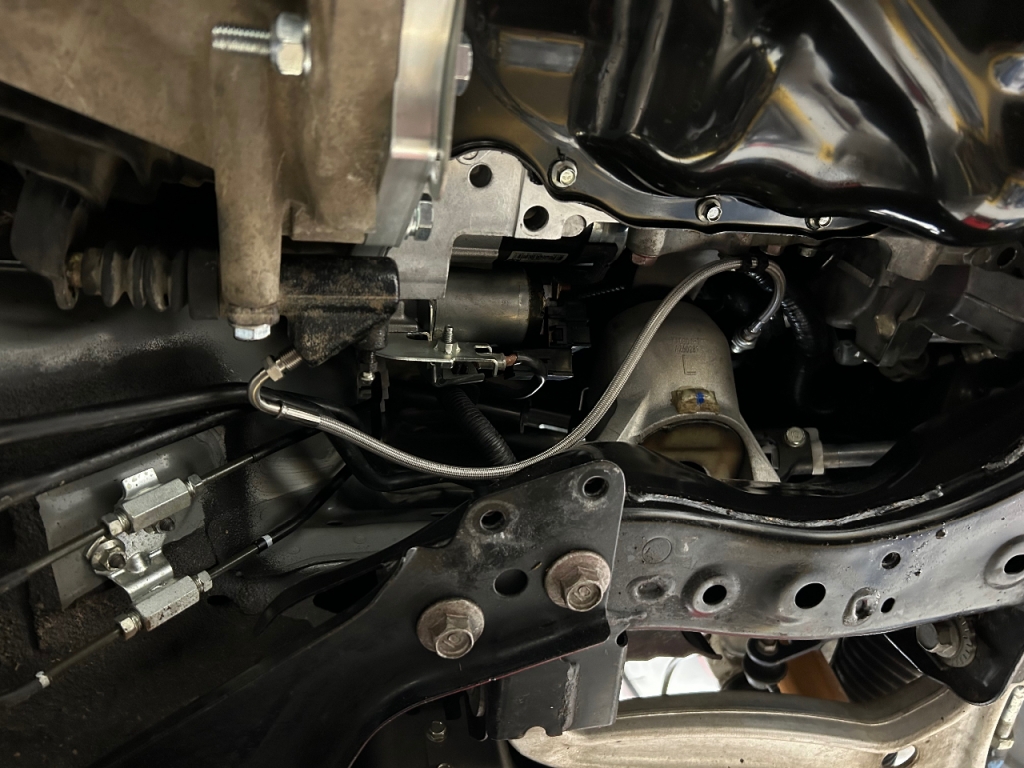

Ça avance un peu, j’ai installé à blanc la durites du récepteur d’embrayage puis j’ai reconditionné le récepteur.
Je ne peux tjr pas terminer, cela fait 3 semaines que j’attends le retour de BBR pour le caché manquant… (j’ai même proposé qu’ils m’envoient le plan et je le fabrique moi-même).

C'est propre le montage pour l'embrayage :) :bien:

Montage finalisé est testé.
L’embrayage est bien viril, j’ai perdu en accel mais c’est logique (faut que je recalcule ma vmax à 8000trs avec mon pont en 3.45 et la boîte de NCFL).
Vivement le compresseur pour redynamiser tout cela.
