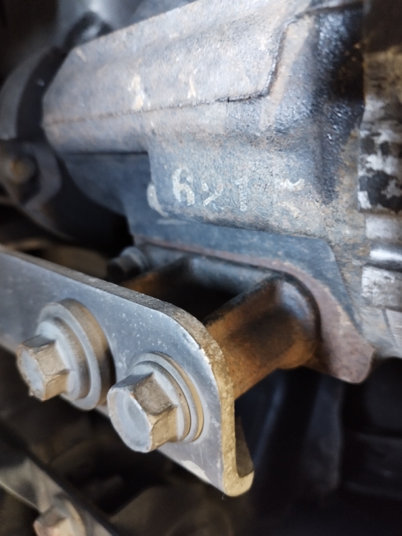

Voici les photos de mon pont arrière.
Si les références marqué dessus peuvent s'avérer être informatif.
Je vais rouler cet après-midi et prendre des vitesses en différents rapports pour voir.

De l'extérieur on peut pas savoir mais tu as un 4.1 à 99%.
