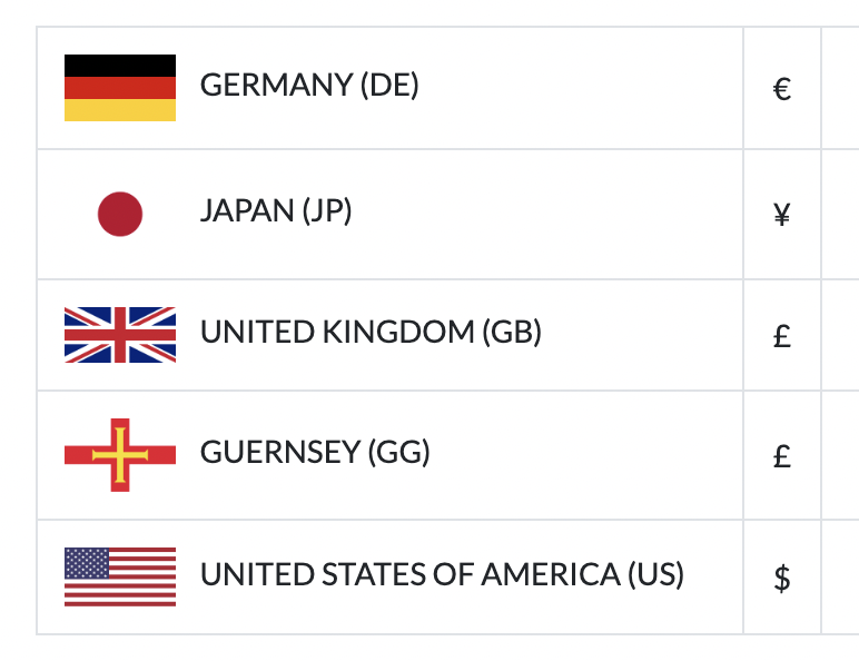

Je viens de m'inscrire du coup et j'évalue mais ça à l'air vachement bien .. il te créé 5 adresses physiques puis renvoi en suivant en France
Quelqu'un a déjà testé ?

Oui moi :D
Globalement satisfait: entre le moment où j'ai choisi de recevoir le colis chez moi et le moment où il m'a été livré il y a eu moins de... 36h!
Le seul couac c'est que j'avais prépayé la douane et que UPS me l'a réclamé ensuite.
Cependant Forward2me à procédé au remboursement dès que j'ai envoyé la copie du virement et de la facture UPS.
Je repasserais par eux mais sans prépayer la douane :jap:

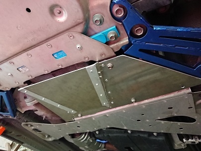

Pour préparer les chaudes journées d'été je me suis lancé dans la fabrication d'une écope avec une tôle alu, de la cornière et des rivets.
Un écope à prix réduit, j'en ai eu pour 60 euros en fourniture. On va pas prendre de risque elle finira peut-être planté dans un trottoir dans 6 mois :lol:
Merci à Goffer :jap: pour avoir partagé les cotes et pris des photos de son écope Good-Win Racing. Ça m'a bien aidé.
Par rapport à la GWR j'ai fait une ouverture un peu plus large et j'ai fait des guides inclinés à l'intérieur pour bien diriger l'air sur la boîte et pas sur la ligne d'échappement à côté.
