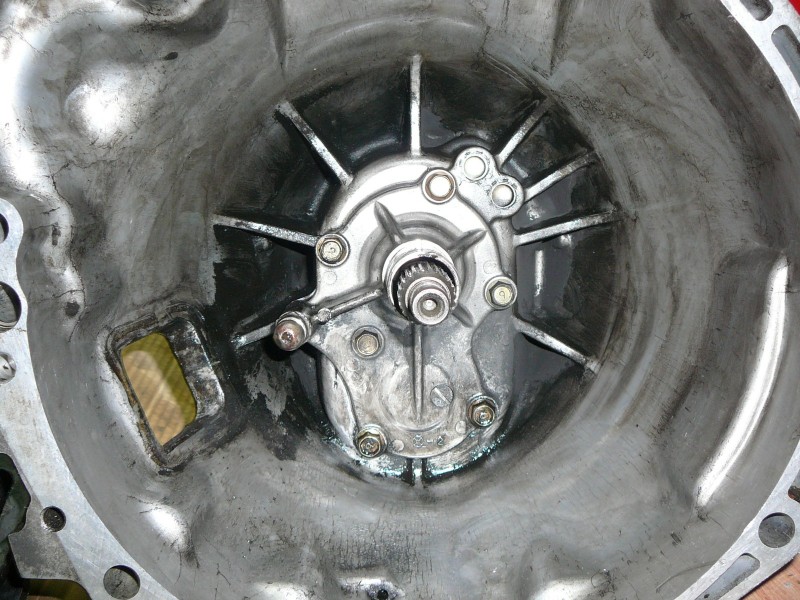

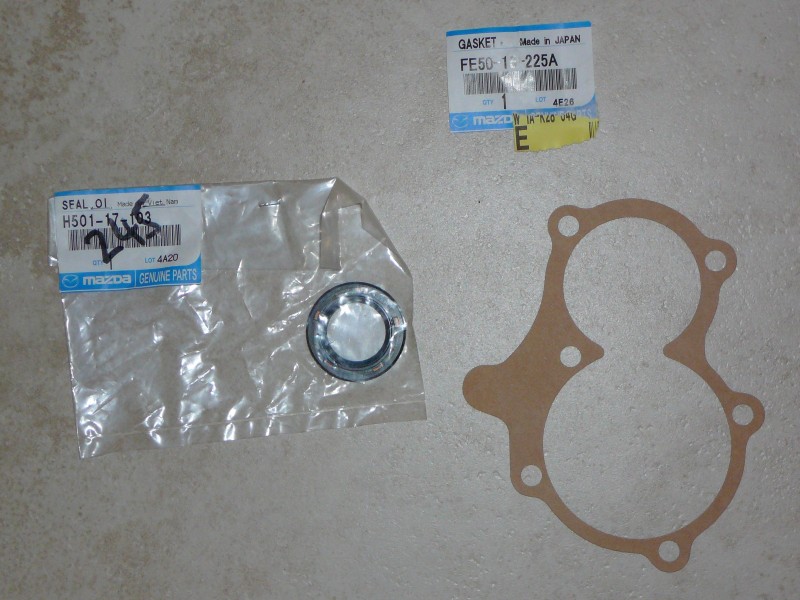

Bonjour à tous
J'ai enfin reçu les 2 joints d'etanchéite pour l'arbre d'entré de la boite de vitesses.
Je ne connais pas le couple de serrage des vis que l'on voit sur la photo couvercle intérieur dans la cloche d'embrayage.
Pourriez vous me les communiquer ( pour ceux qui connaissent bien sur )
Merci et A+
Message Publié : Lun 8 Sep 2014, 18:07
Message(s) : 1674
Localisation : eure (27)
Serrage entre 19 et 25Nm
Attention à ne pas perdre le fin anneau métallique qui prends appui sur le roulement
Si tu veux jeter un oeil, j'ai changer ma boite ya pas longtemps.
viewtopic.php?f=85&t=8832&start=285
Et toute la dépose depuis la page 18

Merci Dham pour la valeur du couple et le lien sur ton changement.
Pile poil ce que je cherchais
