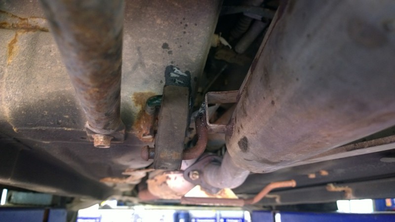

Alors voilà comme chacun j'ai des vibrations sur ma na et la plupart ne me gêne pas
Mais depuis peu (10jours) j'en ai une nouvelle, et celle ci m'inquiète un peu.
Je m explique:
En entrée de virage à droite un peu soutenu en 2eme ou 3eme en décélération, j'ai une vibration qui résonne dans le milieu de la planche de bord et un bruit de grognement à la arrière gauche.
J'ai d'abord pensé à un roulement mais je n'ai pas de jeux ou de grognement une fois la voiture levée.
J'ai vidangé mon pont et pas de limaille ou particule métal juste une huile sale et un peu d'humidité.
Le bruit et la vibration apparaissent une fois le pont chaud .
J'ai tâché de vérifier mes cardans mais pas spécialement de jeu axiale (juste un petit millimetre) et un petit jeu transversale , normale?
Avez vous un jeu dans vos cardans?
Un roulement de pont ça pourrait faire ça?
Merci de vos avis
Je tacherais de faire une vidéo pour que ce soit plus claire mais ça le fait pas tout le temps :/
En sortie de rond point ça le fait parfois...

Bon bah réponse à moi même...c était ma ligne qui frottais contre la fixation côté caisse.
La loose mais bon au moins c'est réglé et c'est moins cher qu un pont^^

De rien pour vraiment vus expliquer:
Ma ligne est une bocal et la patte de fixation du silent bloc central (côté gauche du vehicule) vient frotter/cogner contre la patte côté caisse.
Ça me le faisait en décélération parce que le moteur bouge et venez mettre la ligne en contact...je espère que ça pourra série à quelques un;)
La photo a été prise après découpe de la patte en question
