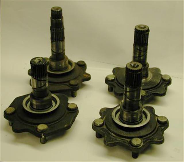

Lors d'une inspection sous ma NA 1,6, j'ai constaté du jeu sur les deux arbres de sortie de pont, pas de jeu en rotation mais un jeu vertical lorsque je secoue ces arbres, avez vous ce jeu sur vos autos et est-ce normal, merci.

c'est cette pièce qui bouge au niveau du joint spi.

Le jeu n'est pas sur le pignon d'attaque mais sur les deux arbres de sortie (voir photos plus haut)

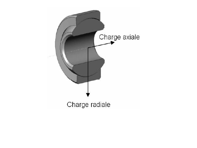

absolument et c'est pour cela que je parlais de jeu axial, (de haut en bas ou d'avant en arriere)
c'est effectivement le symptome d'un roulement de pont flingué...
le jeu pignon d'attaque/ couple conique ne peut de ce fait être correcte, donc à brève échéance
le pont va très probablement déclarer forfait.
there's no way but the 10 AE way, d'ailleurs Tic et Tac roulent tout deux en 10 Ae, c'est dire....
 Sujet du message : Re: Jeu arbre de sortie de pont
Message Publié : Jeu 2 Oct 2014, 23:00
Message(s) : 15254
donc radial :red:
