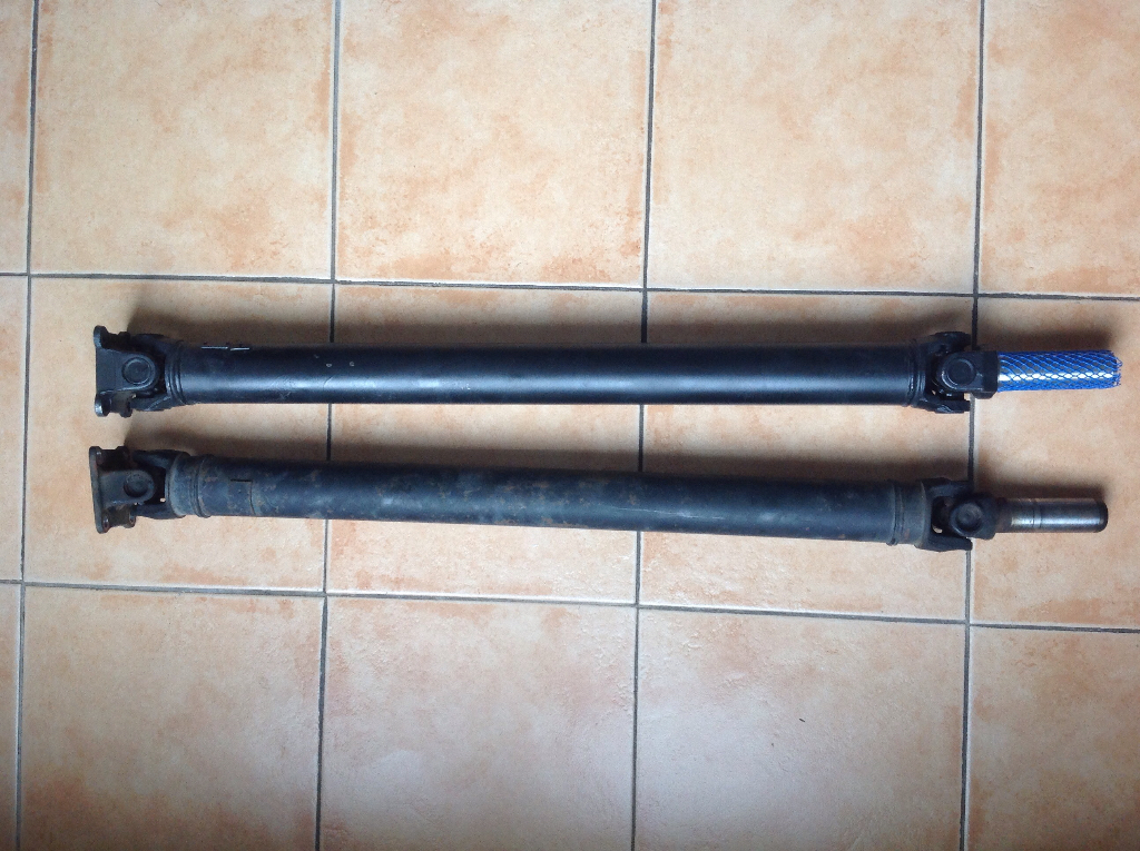

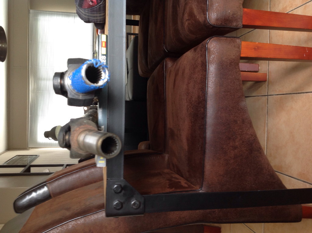

comme je sais que vous aimez bien ça , voilà les spec de l'arbre de chez 949 racing ;)
pourquoi changer l'arbre de transmission ?
après avoir checké équilibrage des roues , changé les pneus , contrôlé les roulements ,les joins , silenblocs , diff , etc.... l'auto vibrait toujours autant.
:arrow: a 100/110 , symptomes d'équilibrage ( volant tremblant) :sic:
:arrow: a 130/140 , la miette rentre en "résonnance" :etonne:
:arrow: a 160/170, grosse vibration généralisée :aie:
suite au contrôle de l'arbre j'ai remarqué des points dur sur les axes X et Y ( a l'av et l'arr) donc changement :roll:
les prix :
- mazda oem (en france);850/900€ ttc
- 949 racing; arbre 244€ , taxes 75€ , fdp inconnu ( en lot) soit 319 € fdp off
le poid pesé perso:
oem; 5kg tout rond
949 ; 5,8 kg :(
les + :

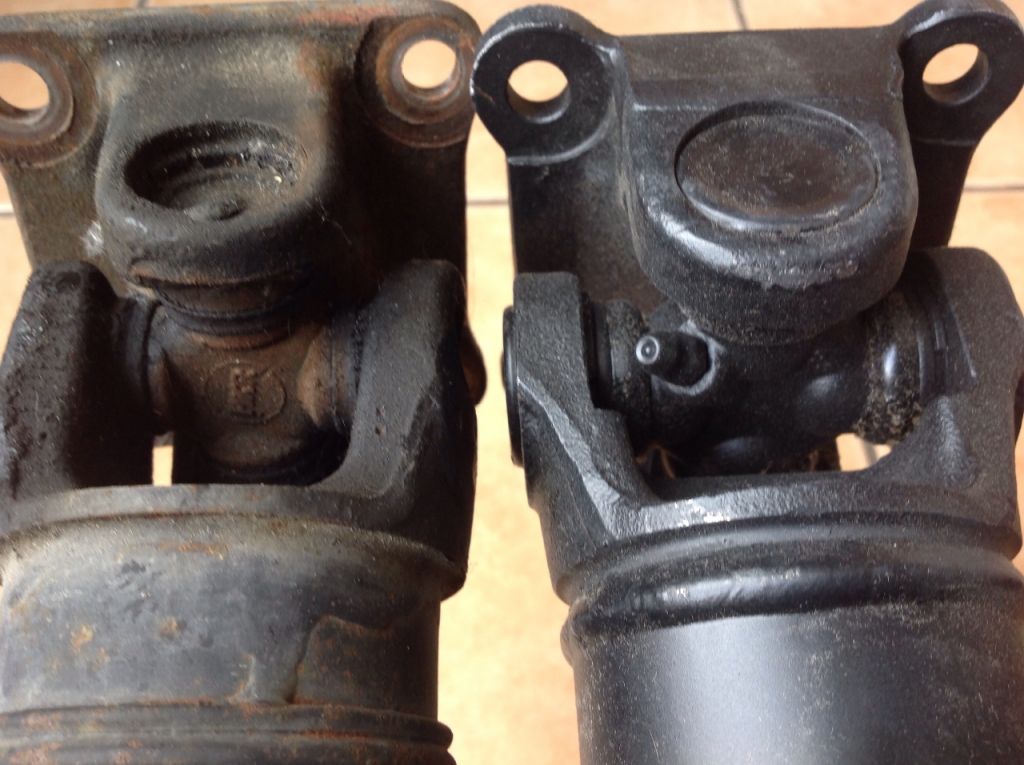

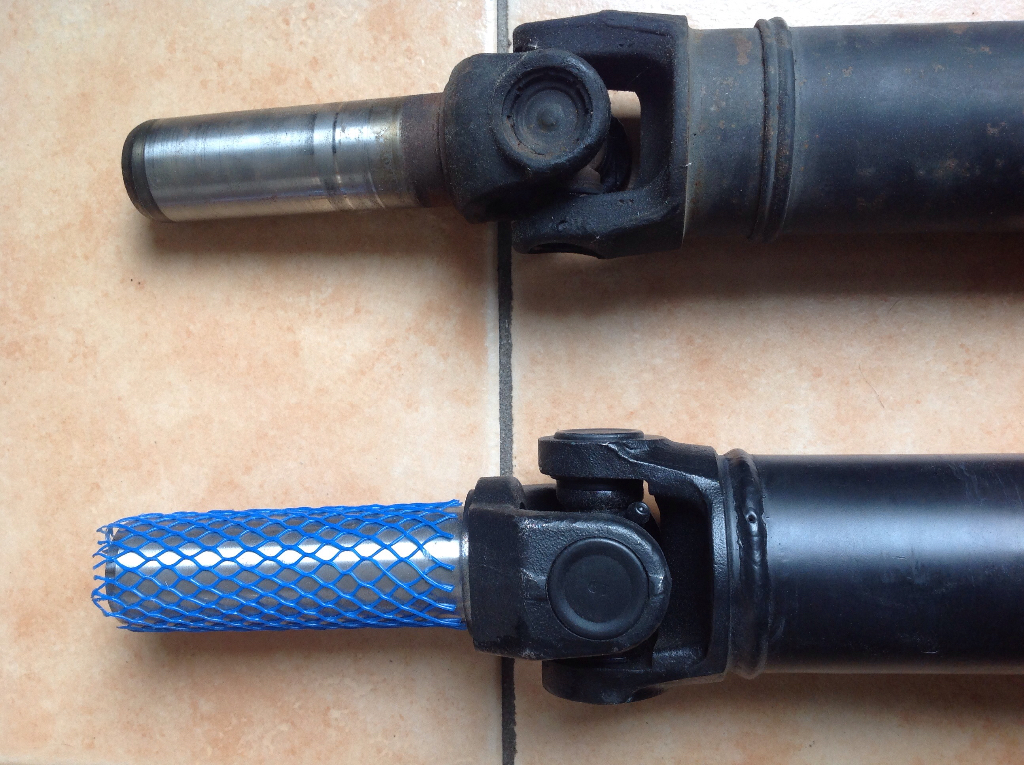

mecanique + massive , rotulage costaud , joins serviceable et surtout graisseur a l'av et l'ar :love2:
les - :
le poid , angle de rotulage av moins important , ne se monte pas sur tous les modèles

celui de chez ILM est un oem ( joins scellés et pas de graisseurs) .

les cardans "non servicable" peuvent apparemment (Romano l'a fait, j'ai les pièces mais pas encore fait pour confirmer) être changés par des U joint de chez Rockford...feedback détaillé quand ce sera fait :jap:
Message Publié : Mar 16 Juin 2015, 11:44
Message(s) : 11097
Localisation : Eure
Felinkinkin l'a également réalisé sur deux arbres
