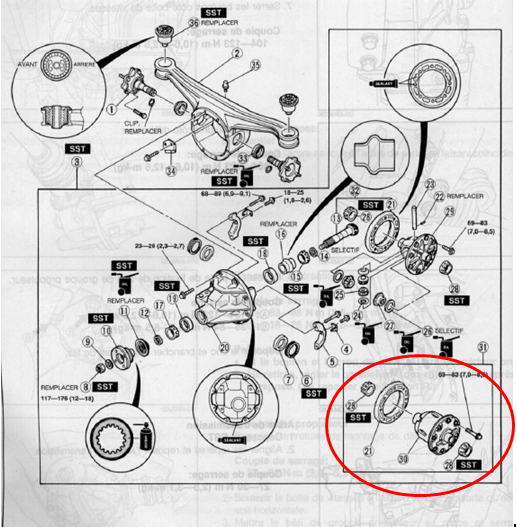

Je me posais la même question à propos du pont. Doit on mettre de l'huile spécifique ou additifs. Du coup j'ai chercher sur le manuel d'atelier et effectivement on voit bien un boitier à l’intérieur du diff, par contre impossible de voir s'il est scellé.
Sur Miata.net ils en parlent et confirment qu'il y a un boitier scellé contenant des plaques percées tournant dans un liquide spécial à base de silicone (j'ai lu vite fait donc ne pas prendre au mot ce que j'écris).
Du coup effectivement d'après ces infos c'est par forcément obligatoire d'utiliser de l'huile spécifique, mais maintenant la question que je me pose c'est si ça peut poser problème de mettre de l'huile spécifique ?
