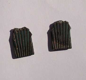

Bonjours a tous, spécialistes de la transmission et plus précisément du différentiel .
Est ce que quelqu'un a une idée de ce que je viens de trouver collés au bouchon aimanté de vidange du différentiel de ma NBFL 1.8 l (de 2003 )
dimension de chacun : environ 1.5 X 1 cm .
Merci d' avance aux connaisseurs .

Les morceaux sont plats ( lisse sur le dessous),1 bon mm d'épaisseur .
Mon garagiste pense à 1 plateau de " friction " ( a cause des rainures) .......

je pense aussi!.. tu dois avoir un LSD avec un disque HS :aie:

plateau de friction dans un torsen?

Ce serai pas un bout de couronne?

http://www.mx5nutz.com/forum/index.php?showtopic=151944
ca y ressemble

ta MX n'est pas française ? ça viendrait bien d'un disque (donc pas de torsen) :
http://www.rx7club.com/1st-generation-s ... ad-815576/

"un LSD avec un disque HS" : quels seraient les symptômes ?
Je ne comprends pas, une voiture a peine rodé , 95 000 Km ...comment expliquer cette dégradation....
Que dois je faire ?

donc en fait à partir de 2003 mazda est passé en Tochigi Fuji Super. Bizarre comme choix.
En lisant le topic sur Miata.net, il semble que ce soit une faiblesse de conception de ce pont.
je ne sais pas trop ce que je ferais a ta place. Peut etre changer le pont par un torsen si c'est compatible (cardan, arbre de transmission etc...)

tu as 3 choix:
1-ne rien faire et priez pour ne pas coincer un morceau :aie:
2-démonter/changer ou faire changer tes disques ($$$$)
3-remplacer ton pont par un autre d'occas ($$)

Et si je " coince un morceau " ... Conséquence ???

en fait tu a 8 morceaux (2 plateaux , 4 par plateau)
Le gars de miata dit que si tu arrive à récupérer les 8, tu peux laisser comme ça (mais je ne sais pas si ton différentiel sera fonctionnel ). Sinon il y a effectivement un risque de coincer un bout dans le mécanisme .

http://www.autolinkmx5.com/differential ... 5568-p.asp
pas certain que cela soit compatible avec ta mk2.5
si tu coince tu bloque les roues au moins un instant :aie:

Soyons pessimiste pour éviter les mauvaises surprises : un morceau se coince entre pignon et couronne, blocage de pont, comme si on t'avais tiré le frein à main très violemment...le morceau se séparant/baladant plutôt en virage :sic:
