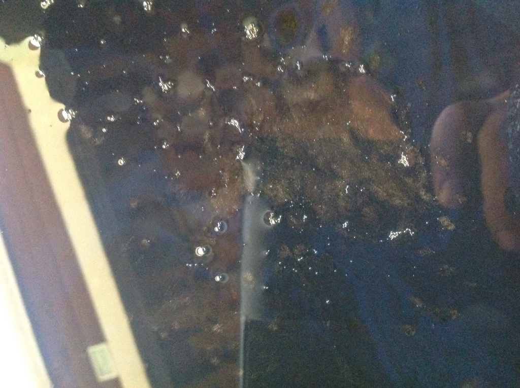

j'ai fait la vidange cet aprem voir si il n'y avait pas de monde l'huile . j'ai changé de grade au passage 10w60-> 5w40 car elle claque 3s a la mise sous pression a froid.
j'ai fait sur cric donc access limité sous l'auto . rien de spécial , heatshield sous conducteur en place , bouge pas , échappement ok , petit jeu de 5° sur l'arbre de transmission . rien de spécial . ;)
je chandélise ce w.e pour la full inspection .
sinon :arrow:
huile : pas de corps étranger , fluide
bouchon magnétique : un peu de dépot en fine particules , je pense que c'est le résiduel du lub ARP ( pate collante) . rien d'inquiétant
filtre a huile : mitigé . je l'ai percé au tournevis et vidé dans le bac et là il y avait un dépot cuivré . ça ressemble a du coussinet . ( 3 eme filtre depuis le rebuild) .
c'est la que j'aurai besoin de vos avis aussi .thnks
Message Publié : Ven 18 Sep 2015, 19:02
Message(s) : 7692
ça pourrait mais pas facile a voir :tantpis:
