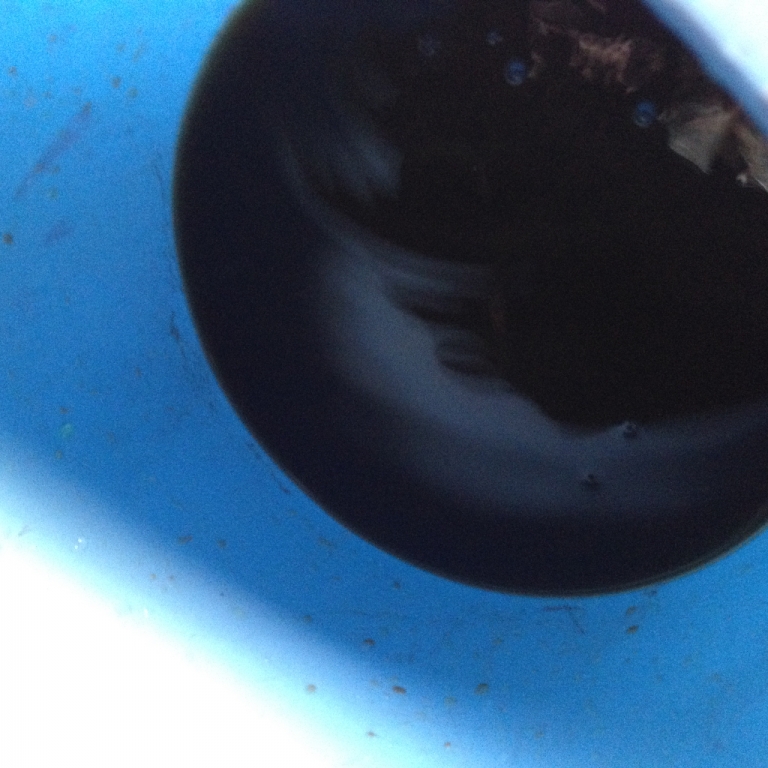

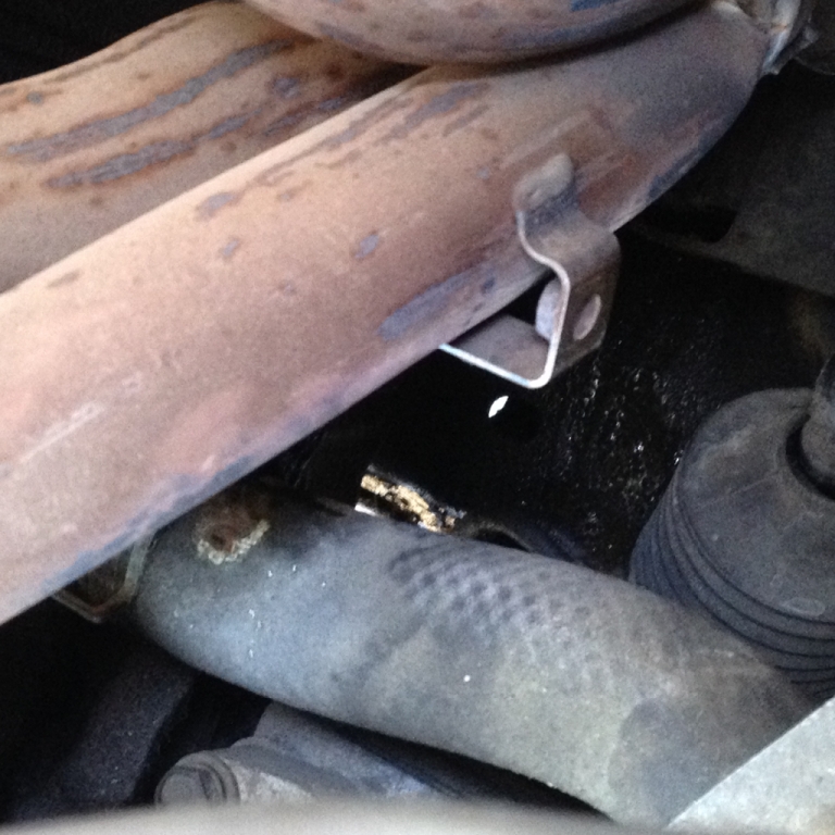

Lors du redémarrage de la voiture après peinture, j'ai vu que perdais plusieurs goûtent à la seconde sous la voiture (!).
La voiture à été chez Mazda faire la pompe à eau et distribution et ils ont changés un joint de bourrage.
Je sais que mon LDR est vert fluo avec de l'eau déminéralisée donc ça ne peut être que ça.
ça ne peux pas être la pompe à eau sinon j'aurais un voyant au compteur, non ?
la voiture ne surchauffe pas, même après l'avoir malmené quelques km.
C'est juste au dessus du châssis
Je vais faire deux photos, ce sera plus facile à expliqué :
http://img11.hostingpics.net/pics/67228 ... 81876n.jpg
http://img11.hostingpics.net/pics/50759 ... 22380n.jpg

Si tu gouttes ce liquide et qu'il est sucré c est du liquide de refroidissement.
attention c'est toxique ce liquide (glycol) donc juste un petite goutte sur le bout de la langue et tu recraches apres. Je n'ai pas envie de te voir terminer aux urgences hein!

C'est comme si c'étais un peu "sûre" beurk.
J'suis presque sûr à 100% que c'est du LDR car c'est la même couleur à part qu'ici c'est un peu plus foncé dû au saleté dans les durites etc.

prépare la bouteille d'eau à côté pour rincer le goût....
sucré ? y a justement des additifs bien dégueux pour éviter que les gens le boivent (bah oui, on a souvent envie de trinquer avec sa caisse, avec un bidon de LDR :aie: ) :lol:
une NA de 90, si toutes les durites n'ont pas été changées, y a de fortes chances qu'elles soient cuite et que ça pissote quelque part, après qu'il les ai fait bouger/travailler un peu pour changer la pompe à eau, notamment...ou lors de leur vidange LDR, un collier mal resseré ;)

Trouvé grâce à un amis : c est la durite qui est à gauche du collecteur vers le bloc (qui vient du bas du radiateur).

Le glycol à pourtant bien un gout sucré très typique.
c'est bien pour cela qu'il y a des intoxications même si je crois qu'il est rajouté des agents emetisants dedans.
pour le remplacement des durites il y a un tuto fait par ma pomme traîne sur le forum.
