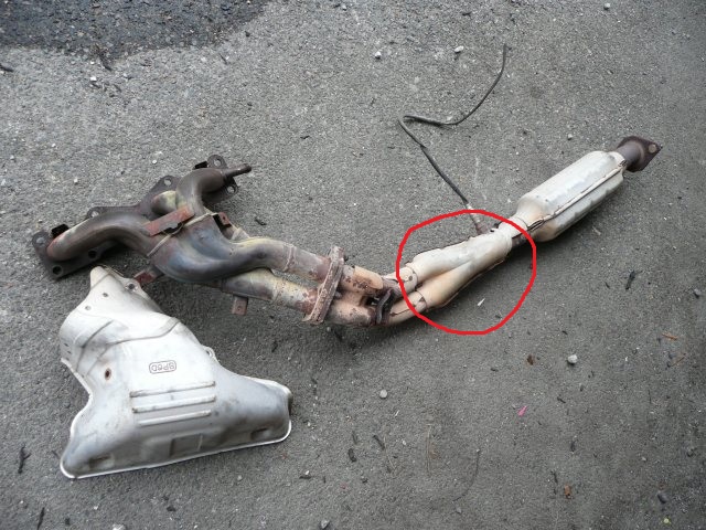

Peut être le bruit bien connu sur les NB de la tôle pare-chaleur de l'échappement qui vibre.
Avec le temps la rouille détériore les soudures et ça vibre à un certain régime moteur.
Tu peux résoudre le problème avec des colliers.

Tu vas te brûler !
Passe dessous et vérifies ce pare-chaleur et aussi celui du cata et la fixation du collecteur située un peu plus en avant qui peut être desserrée.
