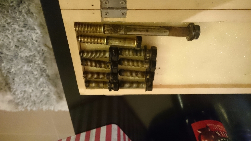

Dites moi, quelqu'un connais la designation des vis de carter de pont ?
http://atkinsrotary.com/store/86-92-Rx7 ... 7-604.html
http://atkinsrotary.com/store/86-92-Rx7 ... 7-605.html
http://atkinsrotary.com/store/86-92-Rx7 ... 2-830.html
Je sais que c'est du 8, mais je connais pas le "Pas" de vis :/
Merci :)

Ah merci, par ce que je voulais poser mon torsen ce week-end, et rien qu'en dévissant une vis, je la pète...
Du coup je préfère commander de la visserie neuve par acquis de conscience ^^.

Alors tout est en pas 125, un 8. sur la tête mais un hexagone en 12...toutes montées sur rondelle fendue :
8x M8x30
1x M8x50
1x M8x100
Tu n'auras effectivement pas besoin de toucher au pignon (même si je changerais bien le roulement de pignon :red: ) mais tu devras refaire le réglage de la couronne pour que le jeu du couple conique soit ok ;)
