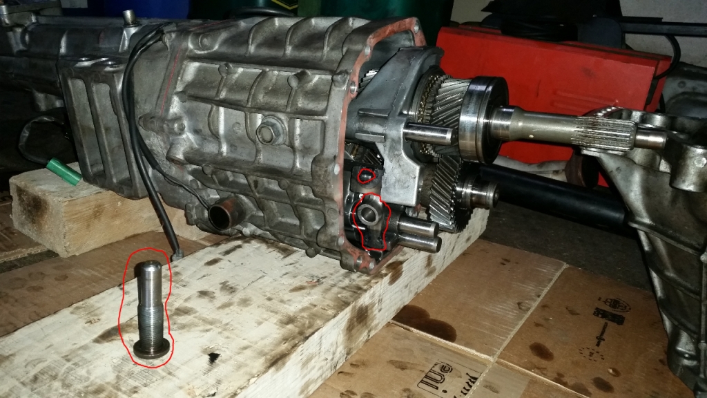

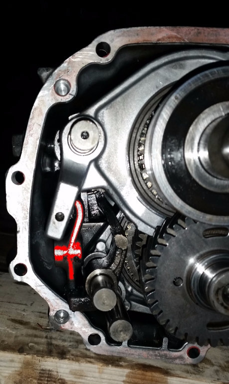

Voila je reviens vers vous et vous confirme bien qu'une petite piece de 10 cm qui n'était plus solidiaire de la boite et du mécanisme de ces 2 vitesses. et donc plus de marche arrière et de 6... seul avantage de la manoeuvre... ou du démontage, le mécano ma confirmé que la boite était en super état. , j ai pas pensé a faire la photo de la maudite pièce...

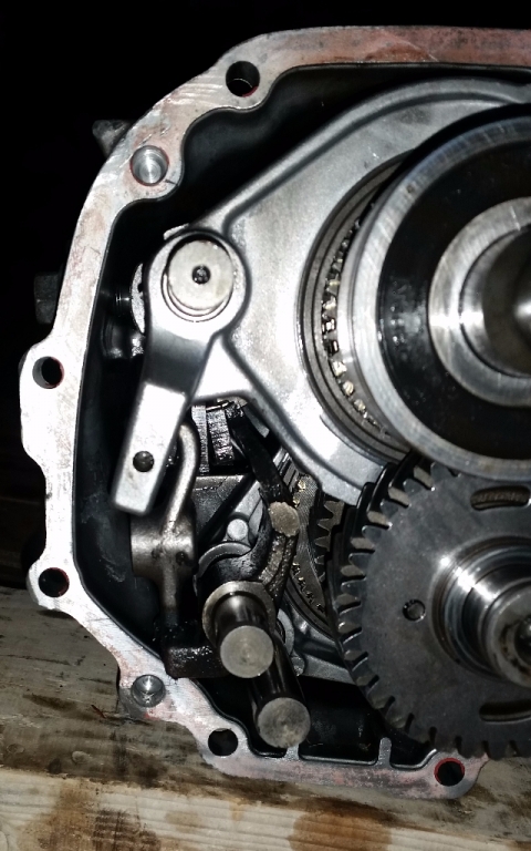

Voila j ai se matin fait un saut chez mon ami mécano, pour vous donner une vue de la vilaine pièce. En rouge la pièce et la vis a ne pas touché, je tenterai de faire une photo de la boite remonter sur l'auto.
