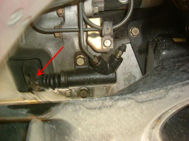

:hello: J'ai eu la même chose avec ma NB et c'était le point de contact entre la tige du cylindre esclave d'embrayage et la fourchette d'embrayage qui était oxydé. J'y ai mis un doigt de graisse et depuis plus de bruit. :)
Ca se passe au niveau de la roue avant droite. Voici le fameux récepteur d'embrayage...
Il faut repousser le cylindre en en agissant sur la fourchette, mettre une petite noix de graisse et puis presser quelques fois la pédale d'embrayage ou attendre 1 à 2 minutes. C'est tout.
C'est peut-être pas ça mais ça coute rien d'essayer. :tantpis:
Idem :bien:
