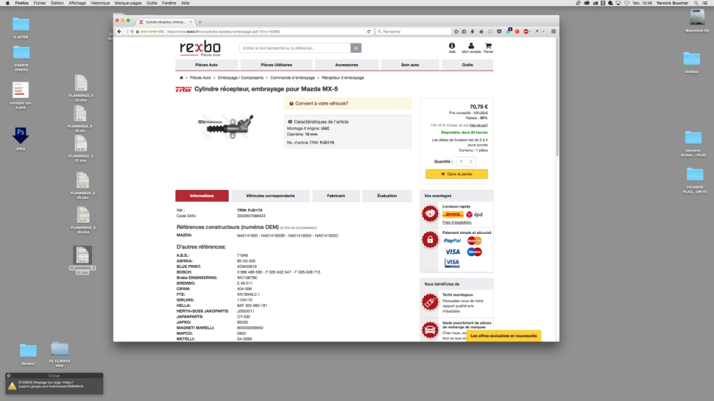

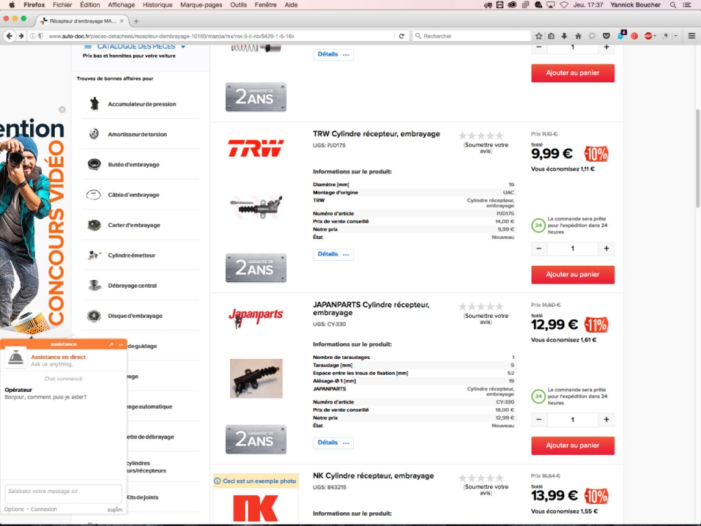

Bonjour
Pour une MX5 NB (98).
Est ce que le récepteur d'embrayage ci-dessous (TRW ou Japanparts) ferait l'affaire car le prix est correct par rapport à Mazda.
La pièce à vendre est bien le kit complet du récepteur embrayage?
Merci

J'ai acheté le miens 18€ sur il motorsport et pas de problèmes depuis.
Dis toi que tu peu acheter pas mal d aftermarket avant d atteindre le prix de celui d origine ..

Moi je l'ai fait remplacer par mon garagiste, il a mis du TRW.

J'ai mis un trw aussi

TRW alors surtout pour 10 euros
Même si son temps de vie est divisé par 2 et encore pas sur c'est pas cher
merci

même référence et une différence de prix énorme...
10 euros contre 70 euros...

TRW n'est pas la meilleurs marque mais ca reste une marque de "référence". C'est du moyen de gamme de qualité quand même.
